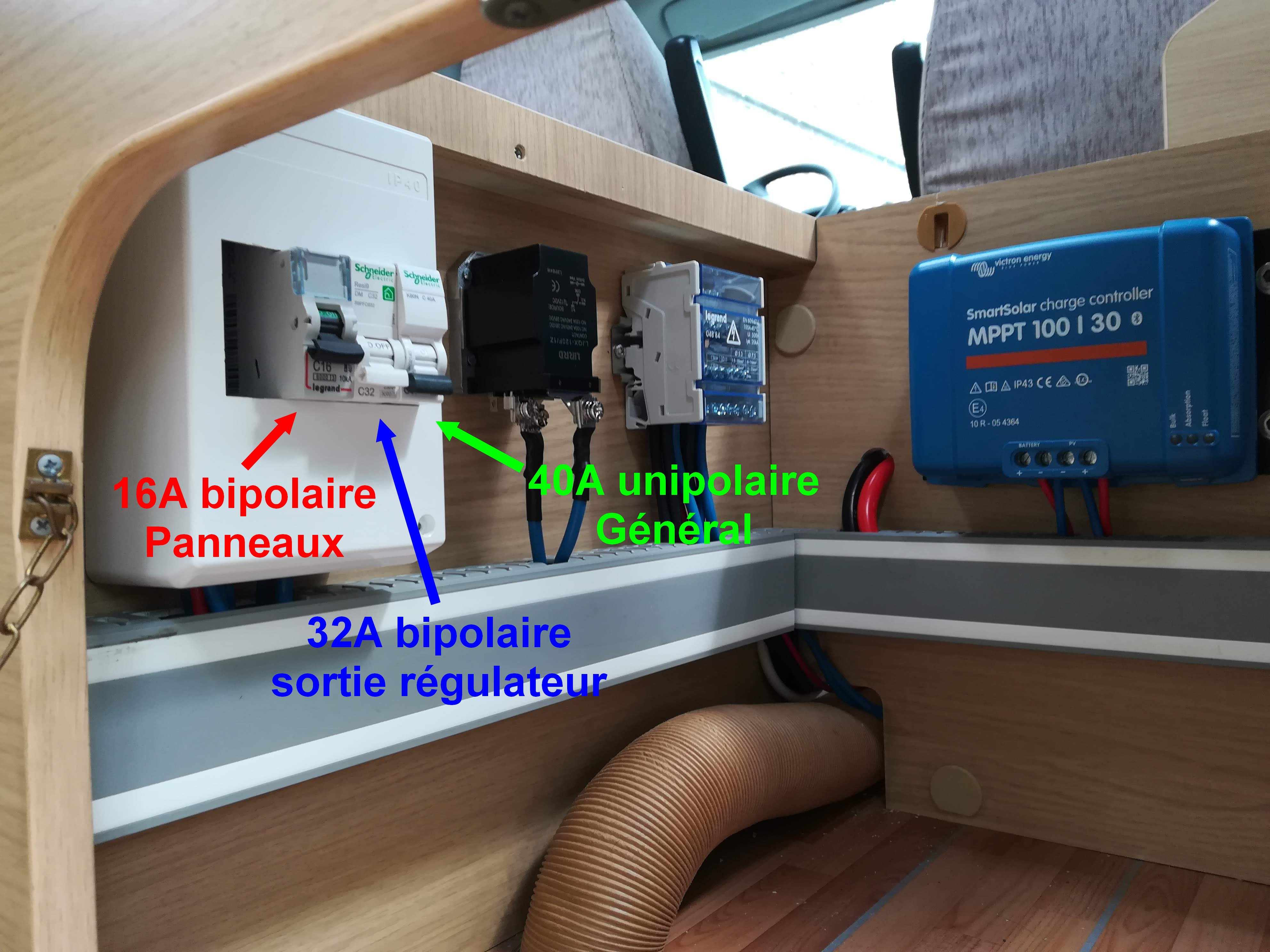

Voyageur a très bien expliqué l'indispensabilité du coupe circuit ryutr Coupe le +
Ce que j'ai fait c'est installer de quoi couper les panneaux solaires et le régulateur indépendamment du générale.
Faut savoir qu'il y a un ordre à respecter pour bancher/débrancher le solaire, on branche la batterie en premier le temps que le régulateur se cale sur la bonne tension (12 ou 24V) puis les panneaux. Et l'inverse au débranchement.
Je peux si je veux:
Couper tout.
Couper le générale et garder le solaire.
Couper le solaire et garder le générale.
J'ai aussi choisi d'utiliser les disjoncteurs magnétothermiques AC (oui oui AC et pas DC) j'avais qu'a me servir au boulot :mrgreen:
Simple et rapide à manœuvrer avec la protection en plus ;)
Belle installation, propre et c'est clair, avec ça on n'hésite pas avant de couper quelque chose.

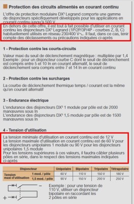

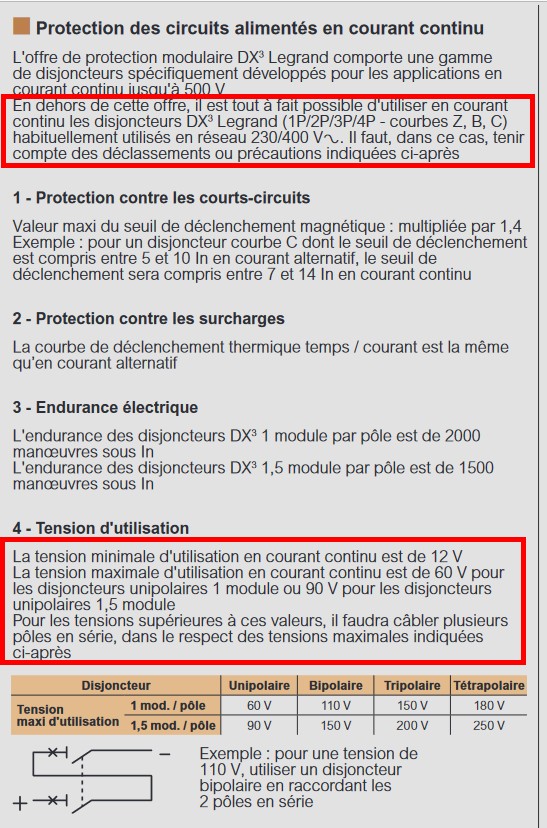

Avant d'installer les disjoncteurs AC, j'ai vérifié chez les fabricants et voila ce que dit Legrand.
Pour la protection des surcharges c'est pareil (comme un fusible mais réarmable)

Oui c'est bon, après mieux vaut éviter les disjoncteurs chinois premiers prix, ceux la déjà en courant alternatif je doute un peu, je me dis que de tels disjoncteurs, en cas de nécessité de déclenchement, s'ils sont enclenchés depuis plusieurs années et n'ont jamais été manoeuvrés, ça pourrait coincer
Ces disjoncteurs en courant courant continu ? je n'en mettrais pas, en alternatif non plus
