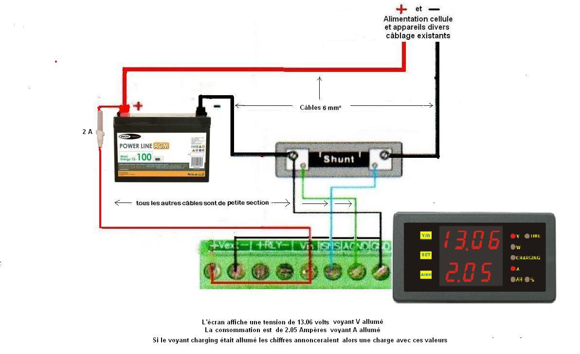

Voila le schéma du branchement:
Si tu veux des conseils plus précis et plus détaillés, contacte moi par MP, je te communiquerai mon numéro de téléphone.

Merci pour la proposition.
Je voulais juste savoir s'il était possible de brancher le shunt sur la batterie cellule en l'intercalant entre la borne "-" et tous les fils qui y arrivent: mais je me pose la question de l'intensité qui passe à ce niveau-là, pas envie de mettre le feu (j'ai deux batteries cellule de 100 Ah en parallèle, montage Rapido d'origine).
Mon shunt est donné pour 100 A, c'est ce modèle :
https://www.aliexpress.com/item/DC-6-5- ... 0.0.AjbJw6
Message non lu par Anonyme 3232 » 02 mars 2017, 23:21
L'intensité qui passe est celle que tu tires sur les batteries, et en règle générale elle n'est pas très importante.
Un shunt de 50 A aurait été suffisant et un peu plus précis dans la mesure.
Sur mon installation les fils qui vont du shunt au moniteur, sont des fils de petite section, 0.75 mm², ils ne véhiculent que les informations qui s'affichent.
Le seul câble de grosse section 6 mm² est celui qui relie une extrémité du shunt à la borne 6 de la batterie, et de l'autre extrémité du shunt part le câble de masse de la cellule qui est aussi en 6 mm².
D'ailleurs concernant ton achat sur la photo montrée du test de précision, c'est le seul câble avec une section plus importante que les autres.
Mais ce que je ne comprends pas sur le schémas donné pourquoi le plus et le moins sont branchés chacun sur une des extrémités du shunt?
Dans mon installation il n'y a que le négatif qui passe par le shunt.
Pour information cet appareil ne donne pas la capacité restante dans la batterie.

Le + et le - ne sont pas branchés sur le shunt, celui-ci est branché sur le - des consommateurs et sur le - batterie. Et d'autres fils partent vers le "moniteur".
Les branchements sont détaillés ici (c'est la raison pour laquelle j'ai pris ce modèle) :
http://forum-camping-car.fr/camping-car ... oriel.html
Mais des schémas théoriques aux branchements pratiques, il y a un fossé...
Message non lu par Anonyme 3232 » 03 mars 2017, 07:49
En vitesse avant de partir pouur la journée en randonnée montagne.
Les btanchements décrits sur le lien que tu viens de donner me semblent plus en accord avec ce qu'il faut faire.
Comme sur mon branchement, il n'y a que la masse (-), sur le shunt en arrivé et départ.
Comme je l'ai mentionné plus haut, le schéma donné sur Aliexpress, ne me semble pas bon!
