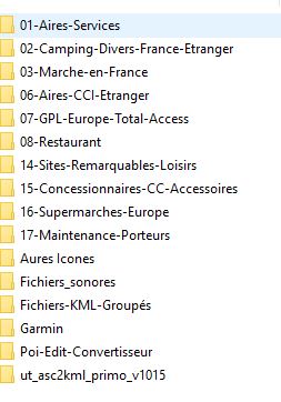

Je suis très content que ca fonctionne ,si tu veux des aires en *.Kml sur ce forum http://www.campingcaraide.fr.com/ il suffit de s'inscrire autrement je pourrai te remettre en fichier *.rar
