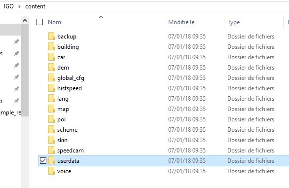

Claude 76110 a écrit : 06 janv. 2018, 20:53 je n'ai pas de répertoire bmp dans CONTENT/USERDATA
Rassure-toi, ton iGO est tout à fait normal mais userdata n'existe pas d'origine, c'est à toi de le créer (clic droit/nouveau dossier) ainsi que les sous-répertoires poi et usericon
dans poi tu mettras les fichiers kml de tes poi personnels et dans usericon les icônes associées au format bmp

d'après ce que je vois , la structure de ton IGO est tout a fait standard

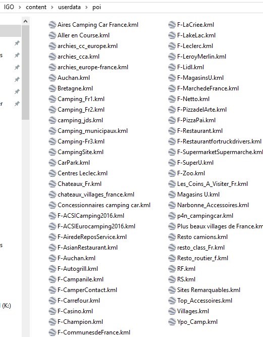

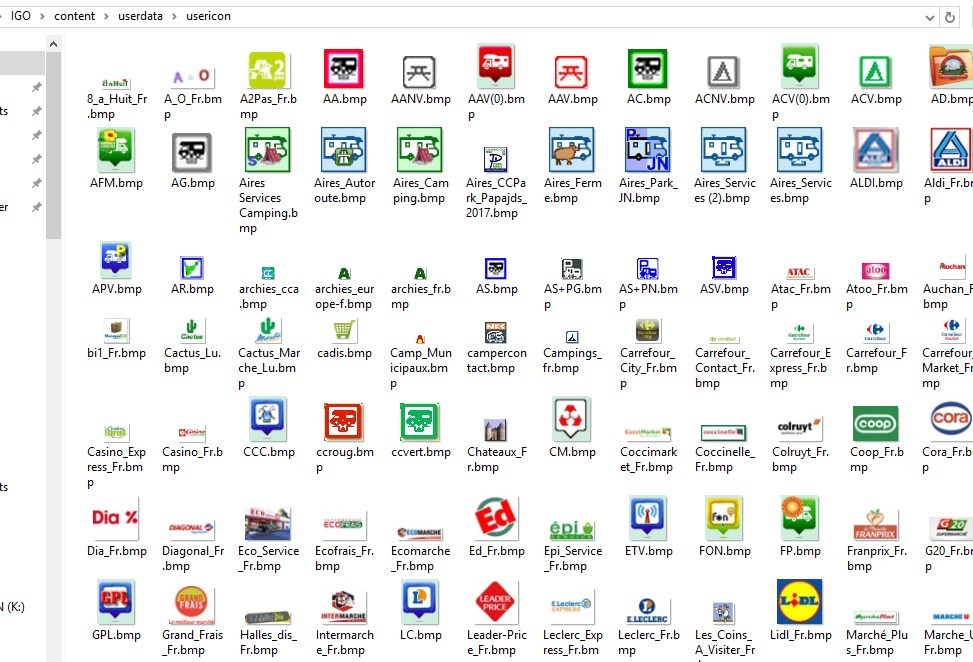

Dans userdata , pour les points d'interets, il faut un repertoire "poi" et un répertoire "usericon" (pas bmp ; j'ai corrigé mon 1er post) ;
s'ils n'existent pas il faut les créer.
Ensuite mettre dans ces repertoires , les kml dans "poi" , et les icones correspondants en bmp ,dans "usericon"
dans "userdata" il peut y avoir d'autre repertoires comme ceux que tu as. (mydest et Route) destinés a sauvegarder tes trajets et tes destination)
Par contre, je ne sais pas si ça a de l'importance , mais "userdata" est en minuscules (on ne sais jamais , certains logiciels font la difference)
le repertoire "PIO" que tu me montre est le repertoire des points officiels associés aux cartes des pays du repertoire "maps".
ci-joint un exemple du contenu du repertoire "userdata" d'un de mes IGO .
