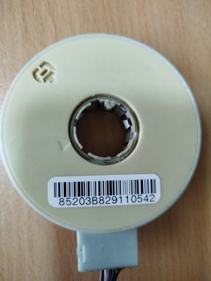

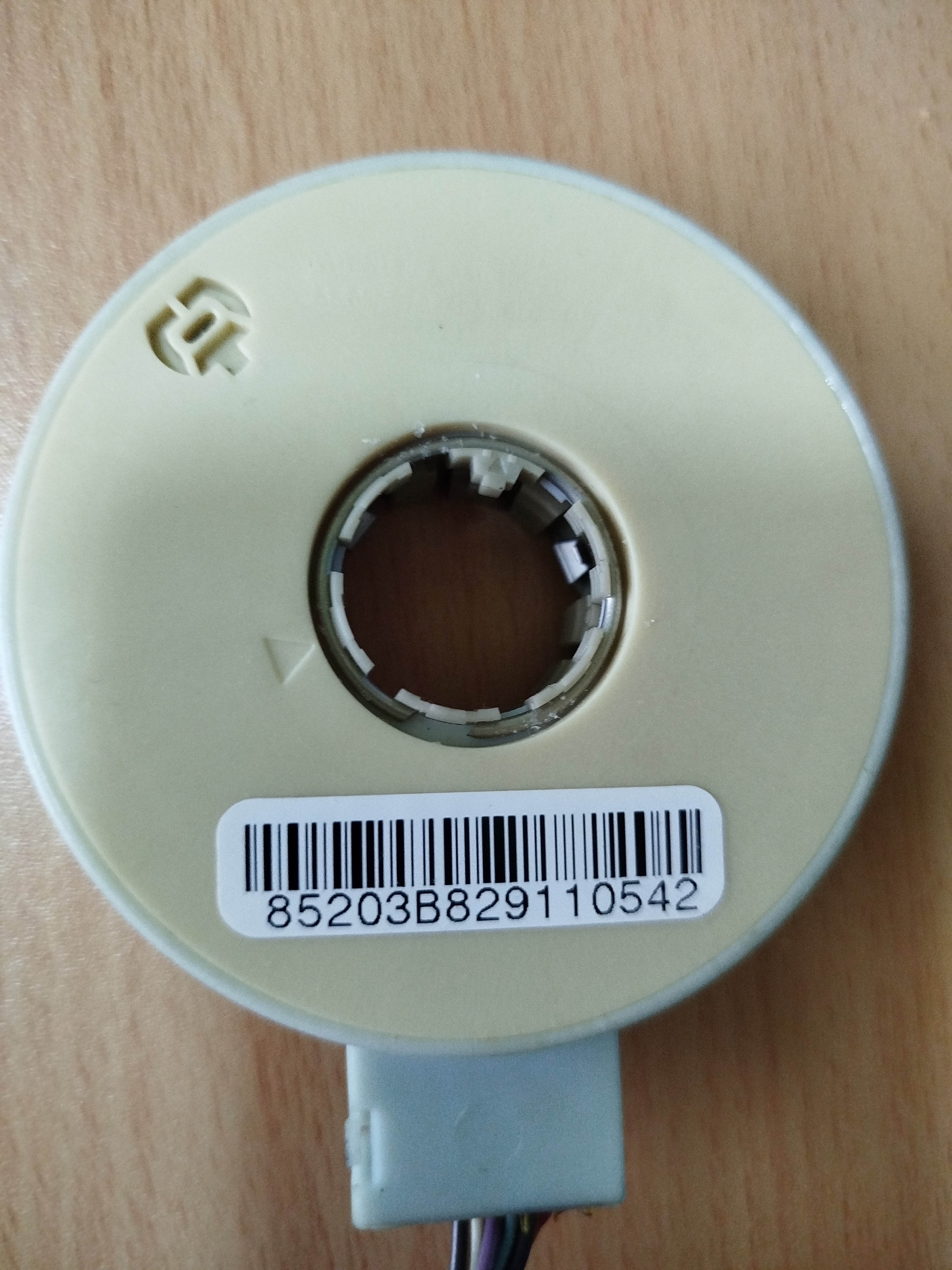

Je découvre que Fiat a installé des directions assistées électriques sur les Ducato :eek:
Sur les voitures oui, je suis occupé à réparer/remplacer le capteur d'angle de la Punto de ma nièce.
Depuis quand sur les Ducato ???? (Simple curiosité)
Mon X250 de 2008 est hydraulique et pas électrique!
