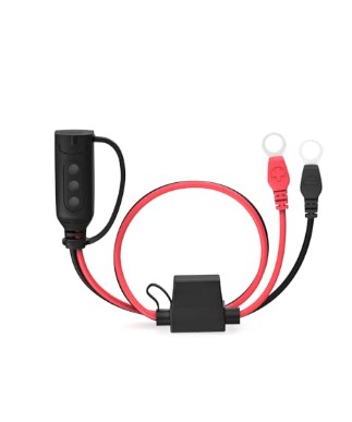

:coucou: Bonjour
j'ai suivi cette discutions et je me pose la question
Ayant un panneau solaire qui comme le 220v recharge la batterie cellule et moteur
la batterie cellule demande moi de recharge que celle moteur (tout les composants électronique )
voici ma question
peut on recharger la batterie moteur avec un chargeur intelligent sans demonter les cosses ( le panneau solaire ne vat il pas être contrarié)
voici le chargeur
et comme la batterie est sous les pieds du chauffeur je pensais mettre cela
https://www.ctek.com/fr/chargeur-de-bat ... -eyelet-m8
Affichage LED simple : rouge : il est vraiment temps de charger la batterie,
jaune : il faut bientôt charger la batterie
, vert : OK ! Il est inutile de recharger
j'ai besoin de vos talents d'électricien
Merci d'avance
