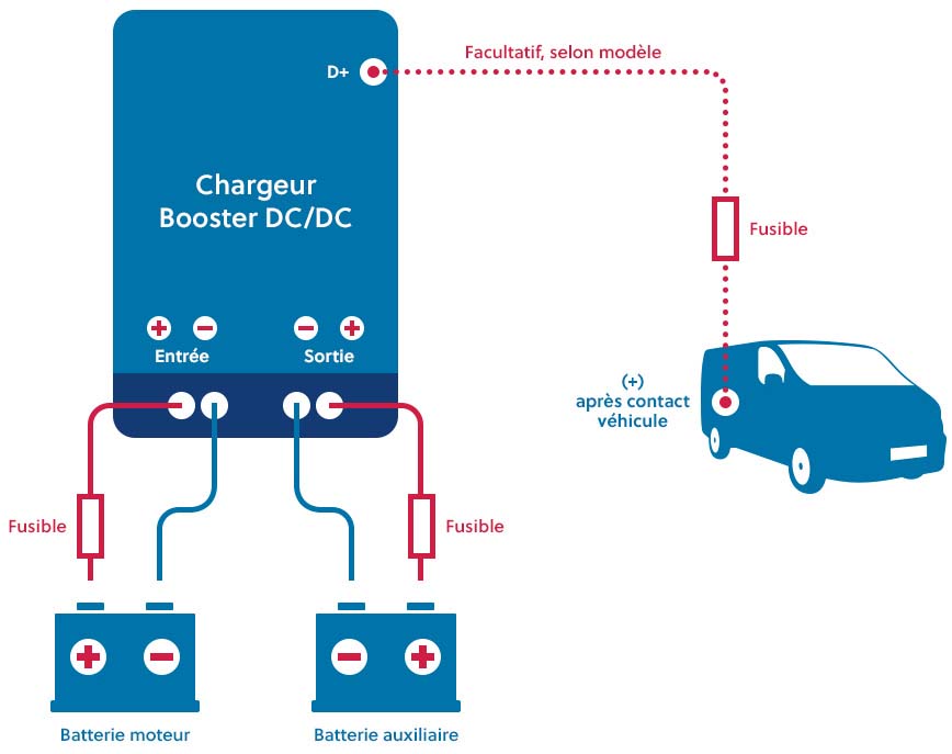

juste un petit renseignement :
je vais faire installer un chargeur DC/DC en 12v.
Mais comment fonctionne ce truc là
je sais que c'est pour charger là où les batteries en roulant en plus de l'alternateur, mais si la batterie est vide ou va-t-il chercher le 12V?
Y a-t-il un risque pour la batterie moteur ?
il me faut quelle puissance pour recharger la batterie de 200A?
merci gilles
- Messages : 2811
Re: Passage au lithium
pour répondre à tes questions.
C’est un chargeur de batterie auxiliaire. A la différence d’un chargeur 230V, son alimentation se fait en 12V ou en 24V.
Il se connecte comme un coupleur séparateur : entrées sur la batterie moteur et sorties sur la ou les batteries auxiliaires.
C'est un véritable chargeur de batterie, il va faire en sorte de stimuler l’alternateur du moteur pour offrir une courbe de charge adaptée à la batterie auxiliaire. Courbe de charge que l'on sélectionne en fonction du type de batteries auxiliaires (GEL, AGM, Lithium),
le chargement de la batterie auxiliaire est plus efficace et plus rapide.
le chargeur booster permet de limiter le courant de charge à sa capacité. C’est-à-dire qu’un chargeur booster 30 A consommera et enverra 30 A seulement, c’est un bon moyen de limiter le courant et donc la section des câbles, des fusibles. Mais cela permet aussi de limiter la sollicitation faite à l’alternateur (une batterie lithium de 100 A peut « tirer » 90 A sur un alternateur, ce dernier ne le supportera pas très longtemps car en même temps il recharge aussi la partie électronique moteur plus sa batterie porteur).
coté puissance ? pour moi 40 A est bien (perso j'ai mis un 60A , mais j'i une batterie de 300Ah en clair plus c'est puissant , plus tu charges vite.
coté risque , ta batterie porteur ne souffre pas .
si ta batterie moteur est morte du porteur , ....de toute façon tu ne pourras démarrer ton moteur!
coté montage = simple. (le mieux voici une photo)
