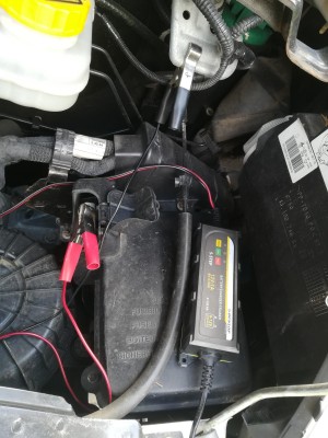

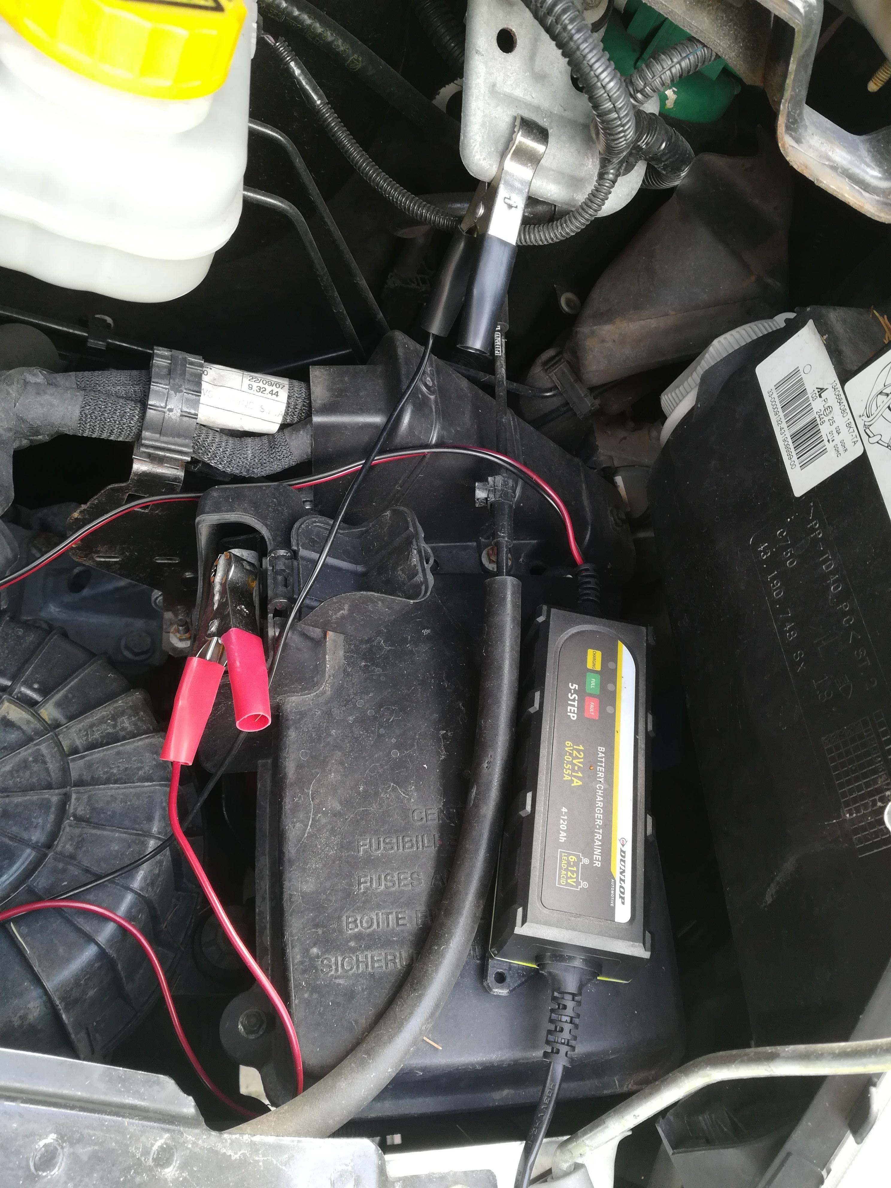

Moi je me branche directement à la borne de démarrage de secours et une masse sous le capot, tout simplement!
Si je sais que je ne vais pas utiliser le le CC dans les 3 semaines, je le branche et il y reste jusqu'à la sortie suivante.
NOTE: Les sachants tout ne comprenant rien te diront de ne pas faire ça, que ça va tuer l'électronique du porteur!
C'est totalement faux et contradictoire puisque sur certaines marques il faut obligatoirement brancher un chargeur lors du remplacement de la batterie justement pour ne pas perdre les données ECU en mémoire.
