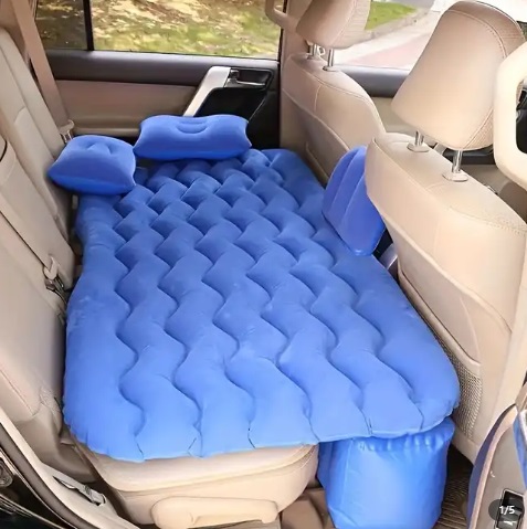

Bonsoir.
Alain , une petite chose trés efficace , solide ,pas encombrants ,facile à gonfler ( gonfleur incorporé 12 v) . et surtout pour le montage d'une facilité exemplaire.....tu n'as rien à faire :ptdr:
de plus pas cher ,environ 35 euros.

Message non lu par Alain Deloin » 26 août 2024, 20:17
:super: oui, l'idée est pas mal non plus mais, perso, j'ai un vide entre les deux sièges :mrgreen:
Sinon, ben il faut également gonfler ce qui peut aussi me '' gaver '' à la longue
Je vais partir sur mon truc et si c'est bien, je le dirai :mrgreen:
