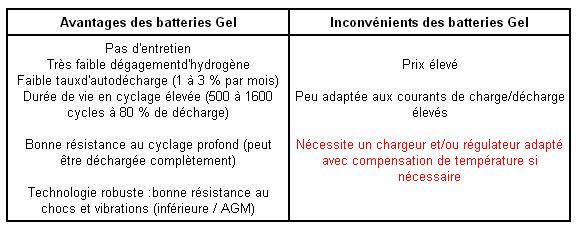

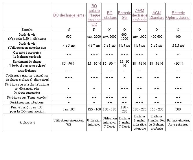

Les batteries VICTRON sont de très bons produits.
Attention d'avoir un chargeur ayant la possibilité d'un réglage de charge sur GEL, car la tension de charge d'une batterie GEL n'est pas identique à celle d'une batterie AGM ou Acide liquide.
Ensuite en fonction du type d'utilisation cela n'est pas forcément un bon choix.

Je trouve ces batteries (AGM, gel) très chères (trop en fait) comparé à des semi-traction qui ont une bonne durée de vie, environ 5 ans en utilisation intensive.

Les batteries semi-traction, c'est des classiques plomb/acide avec des plaques planes plus épaisses qui sont faites à la base pour des engins électriques et qui supportent très bien les cycles mais peuvent également servir au démarrage.
C'est beaucoup moins cher, j'ai changé les miennes il y a peu après plus de 5 ans à leur faire des misères et bien que fatiguées elles n'étaient pas mortes, pour 107€ la 100Ah (chez Toulon batteries).

Une batterie AGM à décharge profonde ou bien une batterie GEL, à capacité égale, peut fournir pratiquement le double d'énergie.
Elles peuvent exceptionnellement subir des décharges pouvant aller jusqu’à 100 % de leur capacité, sans prendre de risques leur durée de vie sera simplement un peu raccourcie.
De plus la durée de vie en nombre de cycles est bien plus importante.
Une batterie de stationnement acide liquide, ne peut descendre sans prendre de risque, qu'à 50/60% de sa capacité.
Au delà le risque risque d'être irréversible!
Une batterie AGM peut fournir une forte puissance, tout comme une batterie de démarrage, qu'elle peut même remplacer.
C'est pour cette raison que selon les consommateurs que l'on peut avoir, chauffage gasoil ou rafraîchisseur Bycool qui peuvent avoir une consommation importante au démarrage ou en utilisation, une batterie AGM est plus recommandée qu'une batterie GEL.
A cela il faut ajouter que les batteries GEL ou AGM ont un taux d'autodécharge naturel deux fois moins important qu'une batterie acide liquide.
