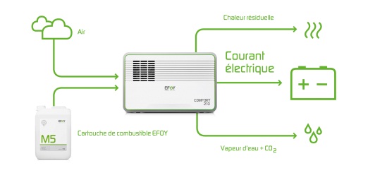

Bon aujoud hui une autre de Mes questions " bête " . Voila une batterie Efoy est installée sur le C C . Je viens de la reinstaller après l'avoir protégée du froid. Il y a deux tuyaux sur cette batterie, un translucide pour l ' echappement, l 'autre qui se raccorde sur le bidon du liquide methanol, voila ou j' en viens , doit il y avoir un tuyau qui descend ds ce bidon ou (il y a le methanol )relier au bouchon vissé du tuyau de la pile efoy!! J espere etre Clair

Il n'y a pas de tuyau qui doit descendre dans le bidon de méthanol, tu ne fais que visser le bouchon sur le bidon.
Pour ton information le bidon est équipé à l'intérieur, d'un tube plongeur et d'une soupape de sécurité.
http://www.camping-car-webzine.fr/image ... foy-01.jpg
Le tuyau d'évacuation doit descendre et déboucher à l'extérieur du camping-car car il sert à évacuer l''eau de condensation .
Pour éviter que le gel ne puisse boucher ce tuyau sur la partie extérieure, il est préférable de couper le bout qui sort en biseau.
