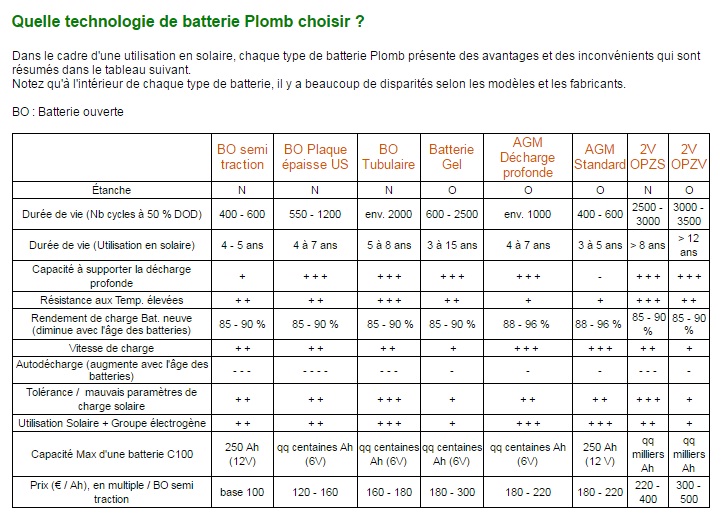

En ce moment j'ai la batterie de la cellule qui ne tient pas bien la charge , enfin je pense qu'elle donne des signes de faiblesse, j'ai regardé avec la loupe et je n'ai pas trouvé mon bonheur, pour le choix d'une nouvelle batterie, désolé .
Actuellement j'ai une 100 ah ,je voudrais en mettre une plus forte et de combien....???? mais voila, que choisir comme marque fiable, et quel différence entre une batterie à décharge lente ....et profonde....???? type AGM

Si tu avais consulté la rubrique "Dossiers Techniques Téléchargeables", tu aurais eu les réponses à tes questionnements, elle a été créée pour ça!
Mais c'est vrai ce n'est pas un réflexe, et de plus, plusieurs avis peuvent être enrichissants.
La différence entre une batterie plomb/acide à décharge lente, et une batterie AGM à décharge profonde ou une batterie GEL?
La batterie plomb/acide ne pourra supporter que des décharges de l'ordre de 60% de sa capacité, sans lui faire prendre trop de risques pour sa durée de vie, alors que les batteries AGM à décharge profonde et les batteries GEL pourront supporter des décharges de 100% si elles sont rapidement rechargées.
Ce qui veut dire qu'à capacité égale une batterie AGM à décharge profonde ou une batterie GEL de 100 Ah, tu as autant d'autonomie qu'avec 2 batteries de 100 Ah plomb/acide.
Tu gagneras en poids!
Mais ces batteries ont aussi l'avantage de pouvoir être utilisées couchées, ce qui permet éventuellement de pouvoir mieux les "caser".
Le terme à décharge lente veut simplement dire qu'elles sont conçues pour être déchargées lentement, et qu'elles ne peuvent subir de fortes intensités de décharge comme le démarrage d'un moteur.
Les batteries AGM peuvent supporter d'importantes intensités de décharges, ce qui n'est pas le cas des batteries GEL.
Les batteries AGM ont une résistance interne moins importante, que les batteries Gel ou plomb/acide, ce qui se traduit par un temps de recharge légèrement plus court.
Les batteries GEL ont une durée de vie supérieure aux AGM, qui elles ont une durée de vie supérieure aux plomb/acide.
Dans les batteries AGM il existe les classiques, et celles à décharge profonde. Quelle que soit la technique AGM GEL ou plomb/acide le liquide est l'acide, sur une AGM il est contenu dans des sortes de buvards en fibre de verre, alors que sur les GEL il est gélifié.
Dans la rubrique "Dossiers Techniques Téléchargeables" tu as de la lecture, je te conseille d'aller y faire un tour et tu comprendras mieux les choses.

J'avais vu le tableau, mais comme je suis un peu ignare .......pas facile de faire la part des choses..
j'avais déjà éliminé la batterie au Gel.
Donc la batterie AGM à décharge lente c'est une batterie avec bouchons ou on peut contrôler l'acide...dite standard....
La batterie AGM à décharge profonde, il n'y a pas de contrôle acide, donc étanche.... OK celle-ci fera mon affaire....
Ceux sont donc deux batterie différente , lente et profonde.....
Mais voilà quel marque choisir en batterie AGM décharge profonde en fiabilité....????
