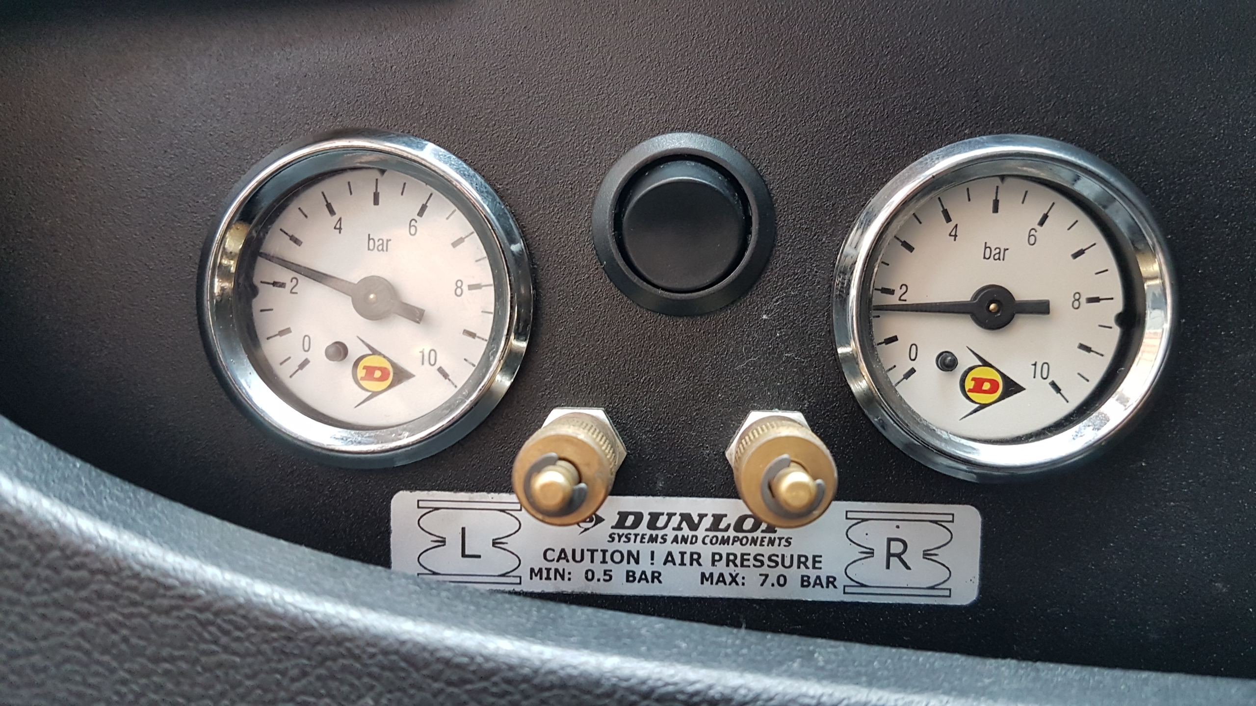

J'ai eu ces suspensions pneumatiques durant un an.Personnellement, je n'en étais pas content.
Comme tu peux le voir sur la photo, il y a toujours eu un déséquilibre de pression dû à une (ou des) fuite. J'étais contraint de surveiller et d'ajuster en permanence la pression tout au long de mes trajets. Pas facile de quitter la route des yeux pour ajuster la pression.
Mon camping car est resté à de nombreuses reprises chez le concessionnaire pour recherche de panne. Des tuyaux ont été changés, des joints...sans que le problème soit résolu définitivement.
Au bout d'un an, on m'a changé le système complet par du MCK (chez Sawiko), bien que la pression soit limité à 4 bars au lieu de 7, je n'ai plus jamais été embêté.
