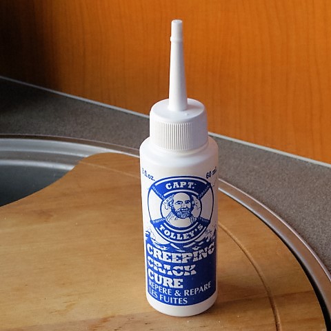

J'ai récemment découvert ce nouveau produit plutô tdestiné auxpetites fissures sur les ponts de voiliers, mais je ne l'ai pas essayé.
https://www.bateaux.com/article/24563/m ... es-gelcoat.

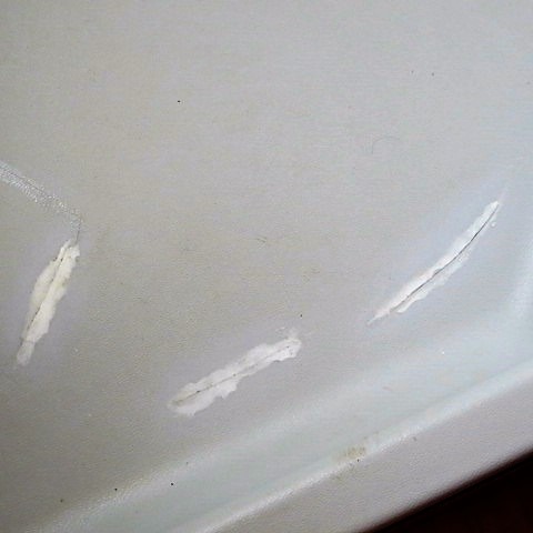

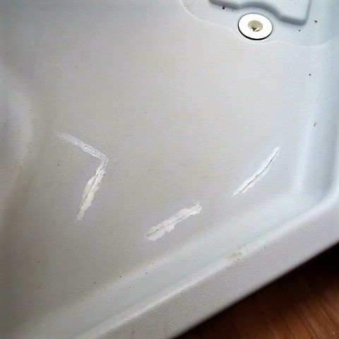

Manoue , il faut être plus précis que ça : fissures où ? dans le bac de douche , grandes , pas grandes les fissures ? ( >>>Photos)

J'ai trouvé ce produit dans un magasin spécialisé pour les bateaux ... L'ancien propriétaire avait mis un produit mais pas très efficace

Message non lu par Anonyme 6138 » 04 févr. 2017, 10:35
pour stopper la fissure il faut percer les extrémités (trous de 2 mm)et après effectuer le traitement,sinon la progression va continuer

Message non lu par Anonyme 3232 » 04 févr. 2017, 11:10
J'ai le fort sentiment qu'une petite réparation ne sera pas suffisante!
J'ai réparé un pare-choc en ABS avec cette colle:
http://www.bricolagepro.net/colle-profe ... -15-g.html
Il faut chanfreiner la fissure, ensuite bien la dépoussiérer, puis verser quelques gouttes de colles, et verser de la poudre sur la colle encore liquide.
la colle absorbe la poudre et se solidifie, renouveler l'opération jusqu’à ce que le chanfrein soit comblé et éventuellement faire une légère sur épaisseur, qui peut ensuite être poncée.
Tu peux peut être parachever le travail, en passant un couche de gelcoat, pour avoir une finition niquel.
Ex: http://www.nootica.fr/gelcoat-de-finiti ... GwodL5ACNg
Regarde tout de même ce sujet:
viewtopic.php?f=5&t=14076&e=1&view=unread#unread

Message non lu par philippe31 » 04 févr. 2017, 12:20
on voit bien que ces fissures ( importantes ) résultent de la tension exercée sur la matière , par la pression du poids d'une personne. Manque de matière , support insuffisant ?
La réparation par un simple garnissage des fissures me semble aléatoire .
Mais dis donc , on voit mal sur la photo : tu as démonté le bac ? Parce que si c'est le cas , ça vaut le coup de faire vraiment une réparation d'abord par le dessous .

Pour le moment nous n'avons que colmater avec un produit acheter dans un magasin spécialité sue le coque de bateau.. Nous verrons. les fissures sont coté lavabo pas douche... Si le problème s'accentue nous verrons avec un professionnel ..
