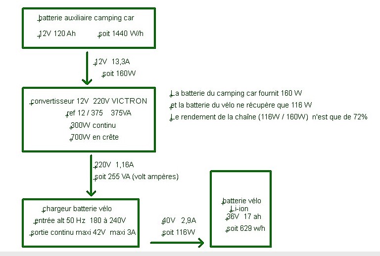

Comme nous n’avons pas souvent du 220V secteur à disposition, lorsque l'on stationne sur les aires de repos, j’ai fait un essai, afin de savoir s’il est possible de recharger une batterie de vélo électrique, à partir de la batterie auxiliaire du camping car.
L’essai étant concluant, je vous transmet le résultat :
Tout d’abord le schéma :
Les valeurs indiquées ont été relevées avec un appareil de qualité, ce sont donc des valeurs très précises.
Les relevés indiquent que le chargeur du vélo chargeait quasiment au maximum de sa capacité, il ne pourra donc pas "puiser" plus fort
Comment ça marche ?
Le camping car est équipé d'une batteries auxiliaires de 12V 120 ampères heures
Cette batterie auxiliaire du camping car alimente en 12V un convertisseur 12V / 220V (ref VICTRON 12/375).
Le convertisseur 12V / 220V fournit du 220V alternatif au chargeur de la batterie du vélo
Le chargeur charge la batterie du vélo.
Rien de compliqué.
Analyse :
Si la batterie du vélo est complètement déchargée (ce qui est rarement le cas), Il faudra environ 6 heures et 629 W/h pour la recharger. Cela prendra 874 W/h dans la batterie du camping car, en raison du rendement du montage qui n’est que de 72%
En théorie, sans panneau solaire sur le toit du camping car, Il resterait environ 560 W/h dans la batterie du camping car. C’est trop peu, la télé, la pompe, l’éclairage et autre accessoires vont aussi puiser, et il y a risque de décharger trop profondément la batterie du camping car.
Il faut donc un panneau solaire, de 120 ou 140W qui avec un bon ensoleillement, fournira une partie de l’énergie.
En conclusion :
A condition d’avoir :
1) un convertisseur 12V / 220V suffisamment puissant (au moins 250W), et de préférence en qualité "pur sinus" ou "quasi sinus",
2) une batterie auxiliaire camping car en bon état et d’au moins 120 Ampères heures,
3) un panneau solaire d’au moins 120W ( attention, à plat sur le toit il ne produit pas 120W ! ),
4) et du soleil
il est tout à fait possible de recharger les batteries des vélos électriques, sans 220V secteur.
Attention quand même : Avec 2 vélos électriques à bord du camping car, équipés de grosses batteries comme celle de mon essai, faudra pas faire 60 km de vélos tous les jours avec les 2 vélos, ou alors prévoir des bougies pour la fin de soirée.
Petite information pour ceux qui ne sont pas électriciens et veulent refaire des calculs :
En courant continu, c’est simple. Pour calculer la puissance, on multiplie les volts par les ampères, on obtient des watts (W)
En courant alternatif, excepté pour les résistances pures (chauffage), c’est plus compliqué. Quand on multiplie des volts par des ampères, on obtient des volts ampères (VA), qu’il faut encore multiplier par le cosinus ou facteur de puissance de l’appareil alimenté, et ce facteur de puissance est toujours inférieur à 1. Celui de mon chargeur de vélo ne semble pas très brillant.
N'hésiter pas si vous avez des questions, même si elles sont particulières à votre équipement
Claude

Je recharge mes batteries vélo sur convertisseur uniquement quand je roule, comme ça pas de problème.

oui tout a fait, recharger pendant qu'on roule est une excellente solution, sans le risque de trop vider la batterie auxiliaire
l'objectif de mon essai est avant tout de vérifier que c'est possible et que ça peu dépanner.
Bien entendu, nous ne rechargerons pas nos vélos systématiquement de cette façon.
A plusieurs reprises, nous sommes restés quelques jours sur des aires camping car très bien situées (en centre ville d'Arromanches, Port en bessin...) et il n'y avait pas de bornes électriques...
Sur d'autres aires dans des plus grandes villes très touristiques, il n'y avait que quelques bornes ! toutes déjà prises.
Dans ces cas la, pas si rares, ma solution permet de rebouster un peu les batteries des vélos, afin qu'elles ne restent pas déchargées jusqu'au prochain branchement du camping car sur une borne 220V.
Car les batteries de vélos électriques (technologie Li-Ion) ne supporte absolument pas de rester déchargées.
Une batterie Li-Ion vide se dégrade très rapidement, et après 2 ou 3 jours dans cet état, elle ne prendra plus totalement la charge, sa capacité sera réduite d'autant plus qu'elle sera restée déchargée longtemps.
Nombre de vélos électriques a vendre sur le bon coin, sont indiqués avec "batterie HS ou batterie à remplacer", pourtant ces vélos ne sont pas très agés. Leurs utilisateurs ont tout simplement omis de les recharger dès le retour d'une bonne ballade, et la décharge prolongée a été fatale.
Une 36V 17 Ah vaut 500€, pour moi, ça vaut la peine d'en prendre grand soin.

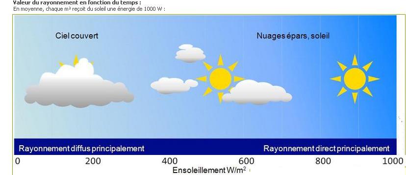

à haut rendement (20 à 22%)
Peux de colistiers savent ce que cela veut dire, et comment ça se traduit à l'utilisation!

Peut on en déduire, que lorsque les panneaux sont à plat, on ne récupère que 56% de leur puissance ? non ça reste à revérifier.
Après lecture sur différents sites et document je comptais à peu près 50%, donc à quelques % près mon estimation était à peu près juste!
Mais d'autres facteurs viennent perturber le rendement, comme la température des cellules et le voile nuageux, mais aussi l'inclinaison du soleil en fonction des saisons.

Pour avoir un bon rendement il faut que les panneaux solaires soient bien aéré, ce qui n'est pas le cas des panneaux souples qu'en général on colle directement sur le support.
Avec une augmentation de 10 °C de la température des cellules au dessus de 25 °C, on perd en moyenne 4% du rendement, et inversement avec une température en baisse la production augmente.
A cela il faut aussi ajouter les pertes liées à l'installation ( section et longueur du câblage, type de régulateur, distance entre le régulateur et les batteries et section du câble).
Information:
La "puissance-crête" est une donnée normative utilisée pour caractériser les cellules et modules photovoltaïques. Elle correspond à la puissance que peut délivrer une cellule, un module ou un champ sous des conditions optimales et standardisées d’ensoleillement (1000 W/m2) et de température (25°C).
La puissance crête est obtenue par des tests effectués en laboratoire, sous une irradiation de 1 000w/m2 et une température de 25°, la lumière ayant le spectre attendu pour une pression atmosphérique de 1,5 atm. Pour un site donné en France et pour une année, si on analyse la distribution de la puissance atteinte, on s’aperçoit que celle-ci dépasse rarement 80% de la puissance crête et que la contribution énergétique des puissances supérieures est très faible.
En pratique, la puissance délivrée par un module varie en fonction de l’énergie solaire reçue – qui dépend du jour, de l’heure, de la météo, de l’orientation du système, etc.- et de sa température
