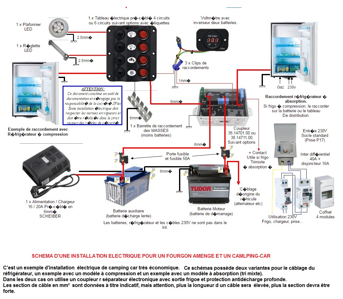

Je ne sais pas si ça peut l'aider mais:

J'ai préféré proposer une dessin plutôt qu'une explication, et je pense que le schémas que j'ai communiqué est facile à comprendre et clair.
Il y a 2 batteries cellule et porteur, et chaque alimentation est séparée.
Chaque sortie de batterie est protégée par un fusible qui doit être bien dimensionné, l'idéal étant de protéger chaque ligne (ou élément) par un fusible bien dimensionné.
Donc attention aux types et sections de câbles utilisée, il faut que ce soit bien calibré et protégé sous risque d'incendie!
Oui Bob ton schéma est très clair, mais avant d'en arriver là il y a du boulot !
