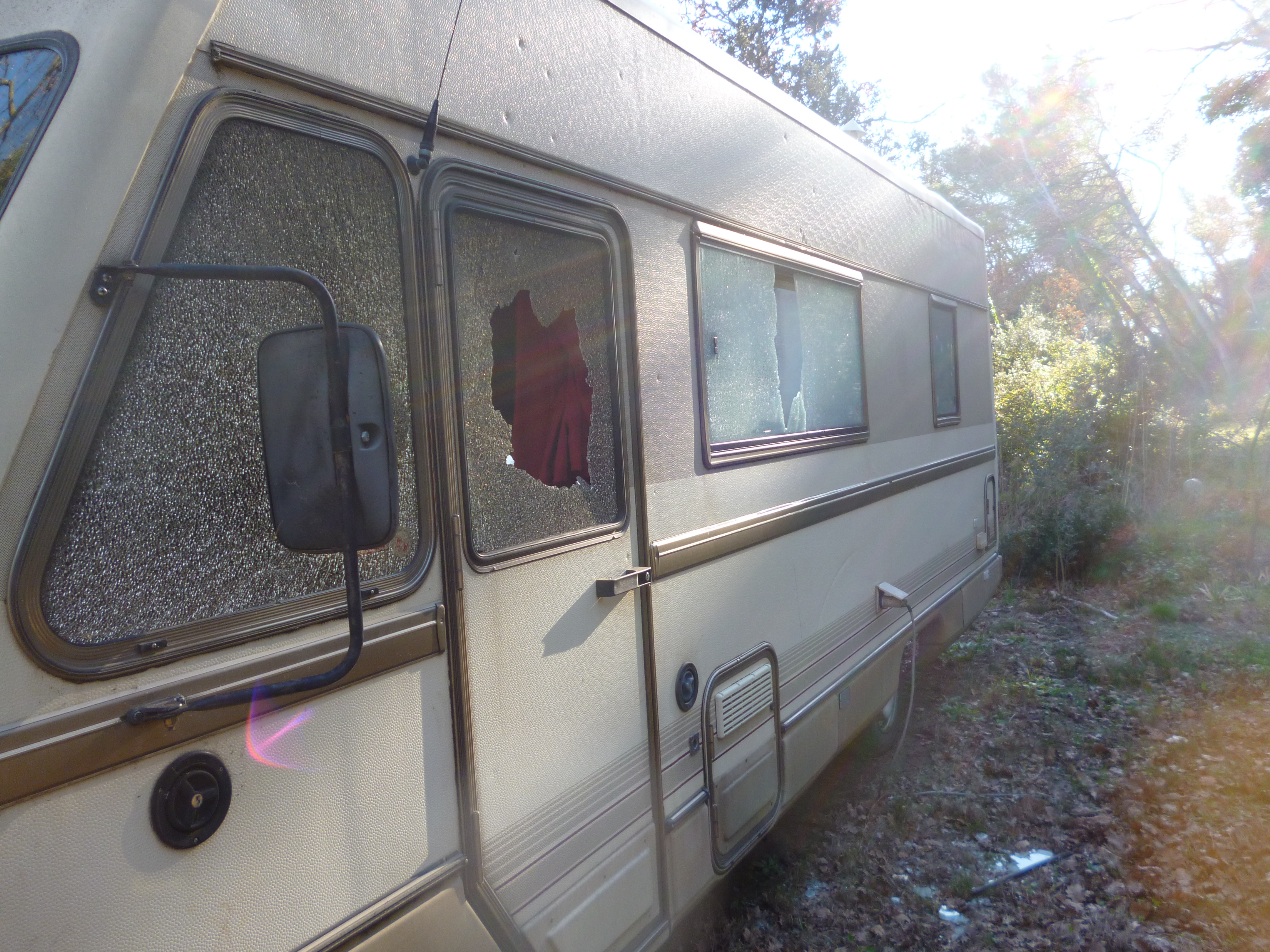

Bonjour à tous, nous habitons à côté de Castres dans le Tarn et nous sommes propriétaires d'un FFB 660 Intégral Tabber depuis 15ans.
Pendant les fêtes nous avons été victimes d'un vandalisme et les voleurs ont tirés sur toutes les vitres du côtés conducteur.
Narbonne Accessoires s'est chargé de trouver les deux vitres de l'arrières mais à ce jour nous avoir aucune solution pour remplacer les vitres de la portière.
Je reste à votre écoute d'avance un grand merci à tous.

Bonjour, début 2016 j'étais presque dans la même situation, j'avais demandé à un copain qui travaille dans la découpe du verre à Casto, il m'avait dit qu'avec le gabarit il pouvait faire faire toutes les vitres que je voulais, peut être une piste tydtyd

Peut être aller voir un miroitier et lui demander de faire une découpe de verre triplex (verre feuilleté).

c'est réparable en trois parties
en premier faire un gabarit en carton
en second le faire découper aux cotes et le faire usiner sur les bords
en trois le faire tremper pour avoir un verre sécurit.
le mieux est de contacter ST Gobain
ne mettez jamais une vitre sans quelle soit sécurit.(trempée)
une foi trempée impossible de le recouper (casse assurée)

bonjour voir aussi plexi special auto je ne sais plus le nom mais j ai fait toutes les vitres de ma voiture de course produit incassable a +
