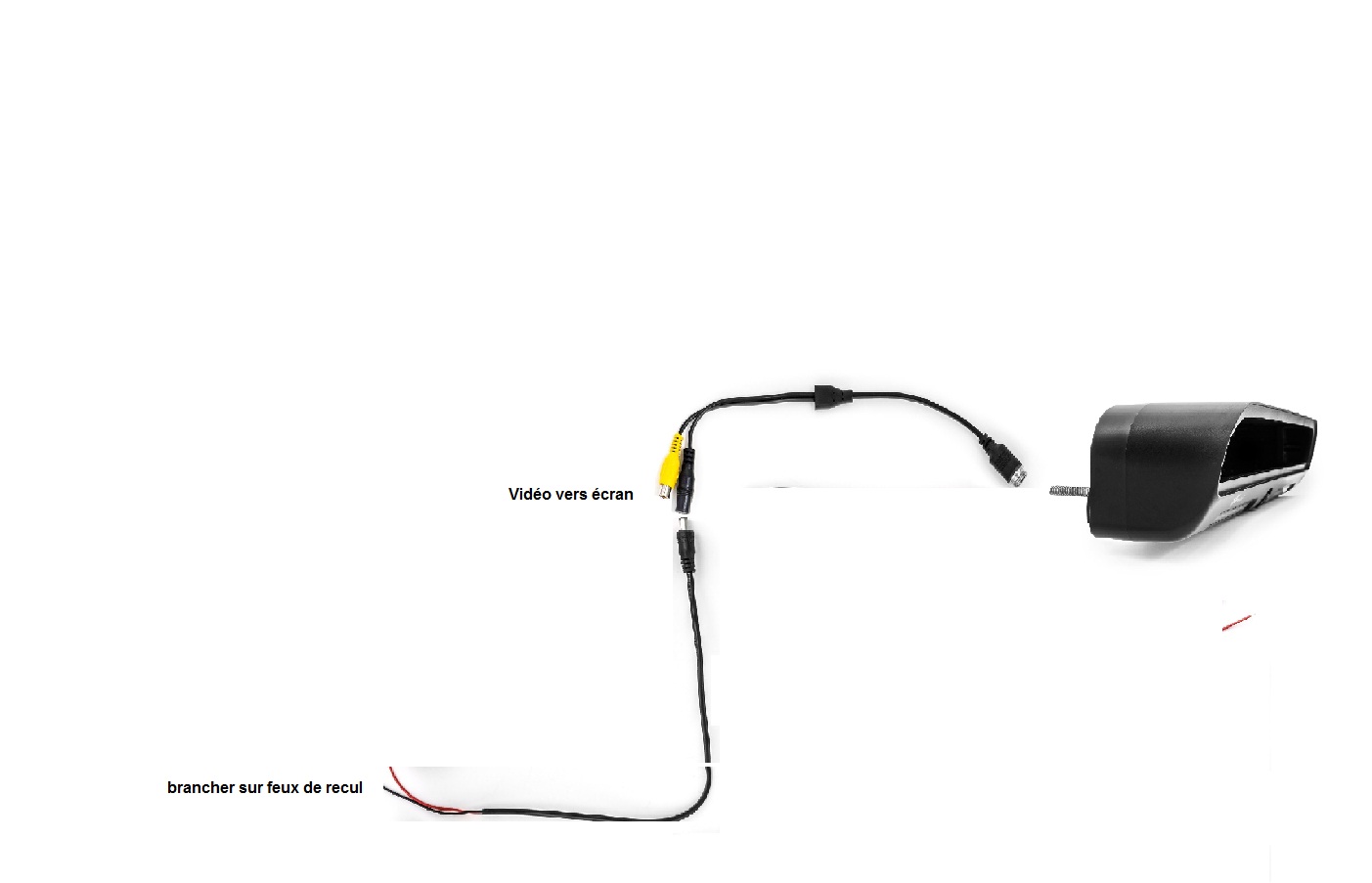

Le devis fait par le concessionnaire était trop important pour nous. Nous avons donc commandé une caméra de recul avec un écran 7 pouces pour un Fiat Ducato. Le câblage n'a pas posé trop de problème. Le feu stop arrière a été remplacé par un feu avec caméra de recul. Il fonctionne bien.
L'écran est bien branché mais le gros problème.....aucune image n'apparaît.
Que pensez-vous de ce souci. Quelle erreur mon mari aurait commise.
Auriez-vous un conseil à nous donner. Merci d'avance.

Peux tu donner les références du matériel caméra et écran posés.

La caméra de recul c'est une SONY CCD 650 TVL 120 pour Fiat Ducato.
L'écran 7 pouces (Camecho) est un écran LCD Full HD Ultra slim conception - système vidéo PAL/NTSC.

Le matériel a été commandé chez A........S (je ne sais pas si on peut donner le nom).
Sur le site, je ne trouve pas les ref. exactes.
Le "titre" est : Feu stop arrière vue de frein lumière caméra pour Fiat ducato 2006/2015 - disposition images 1/3 Sony CCD 650 tvl (119.67€)
L'écran est noté : ecran 7 pouces LDC HD parking Ecran affichage de tableau de bord pour voiture/camion/.... (sur photo écran, il y a écrit Camecho) il était à 36.44 €

Je ne trouve pas sur le net l'écran.
Il serait bien d'avoir des photos de tout le matériel,caméra et écran plus câbles fournis avec.
Ou mieux des copies des notices et documentations de l'ensemble.
