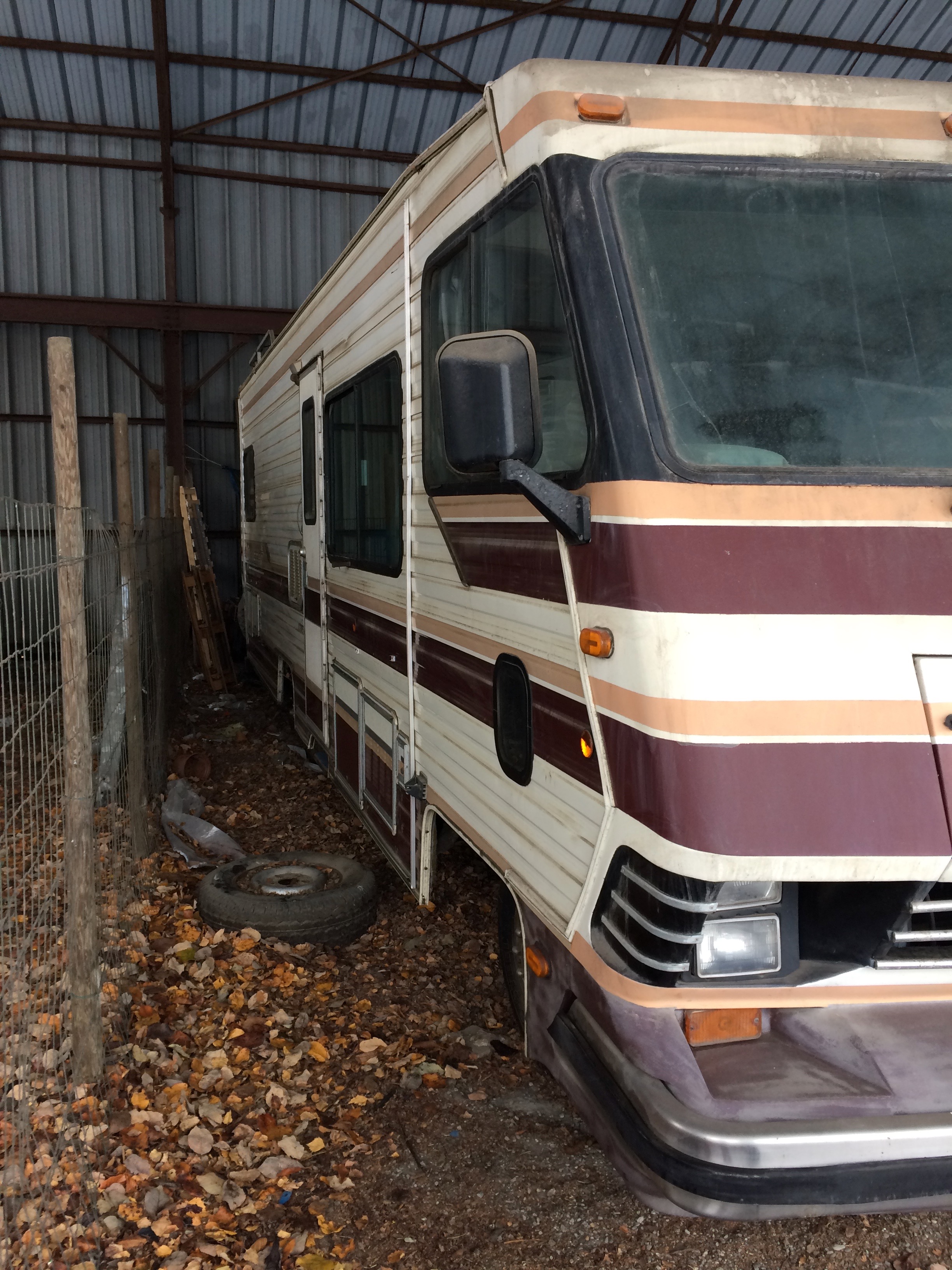

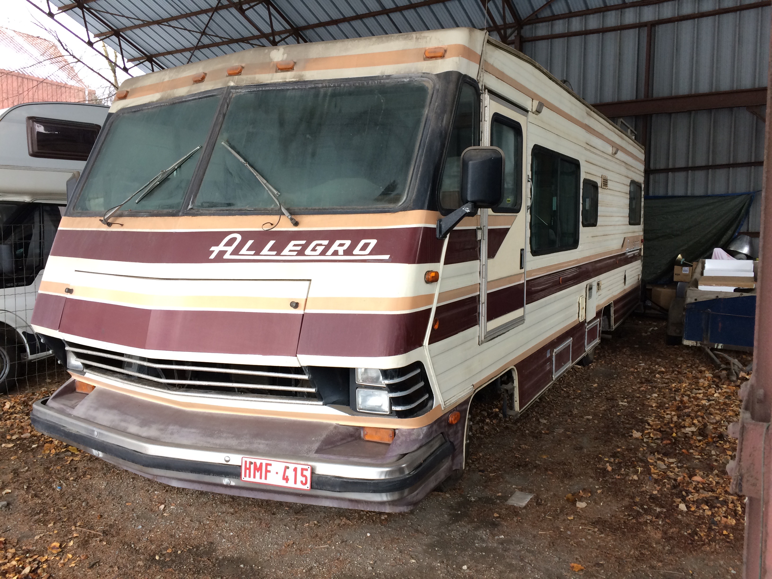

Je suis depuis peu le propriétaire d'un camping-car un peu décalé tydtyd
J'ai très envie de le moderniser, c'est pourquoi je me suis déjà attelé au démontage de ce qui ne me plaisait pas et autant dire qu'il y a pas mal de choses à changer.

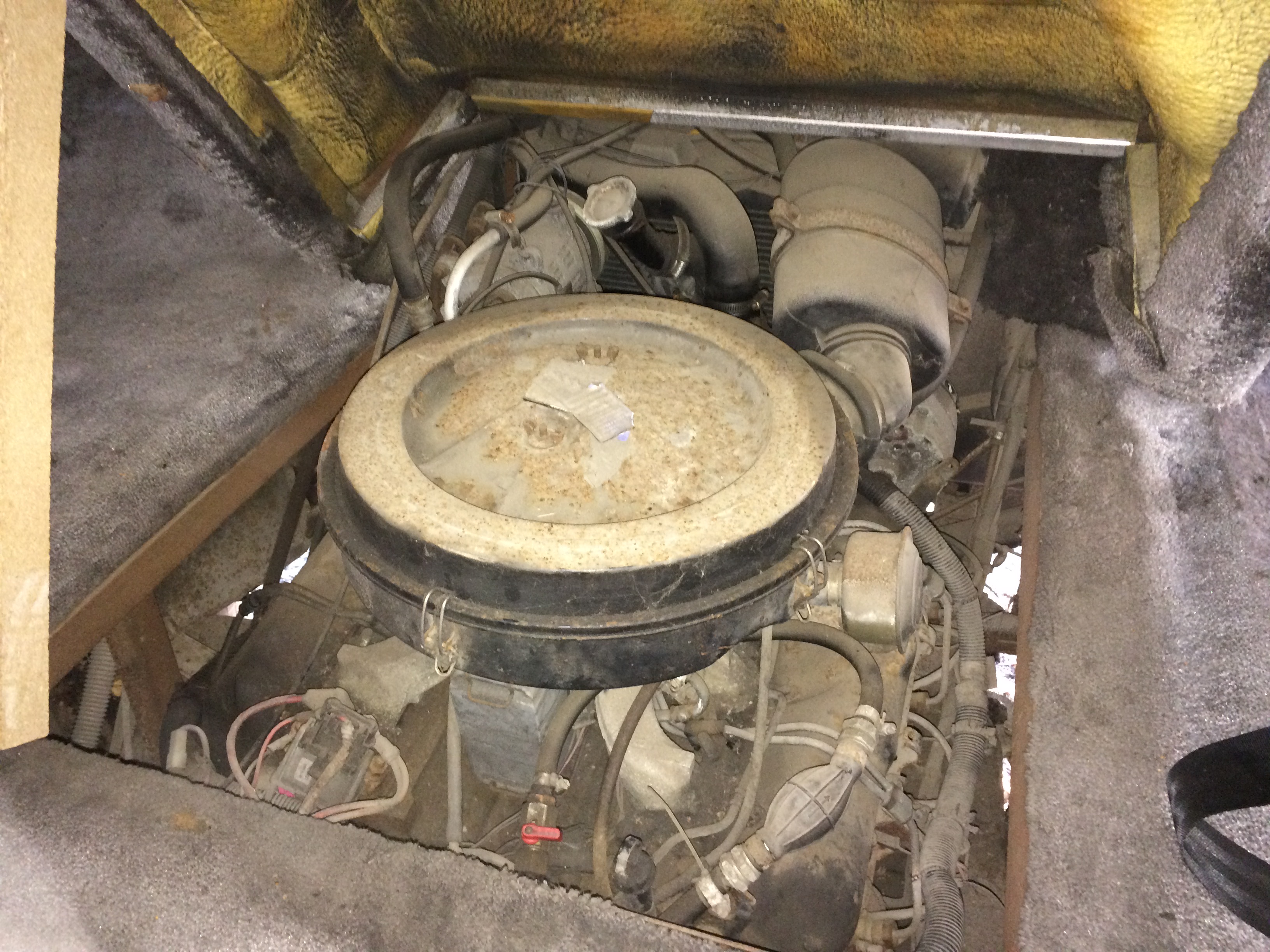

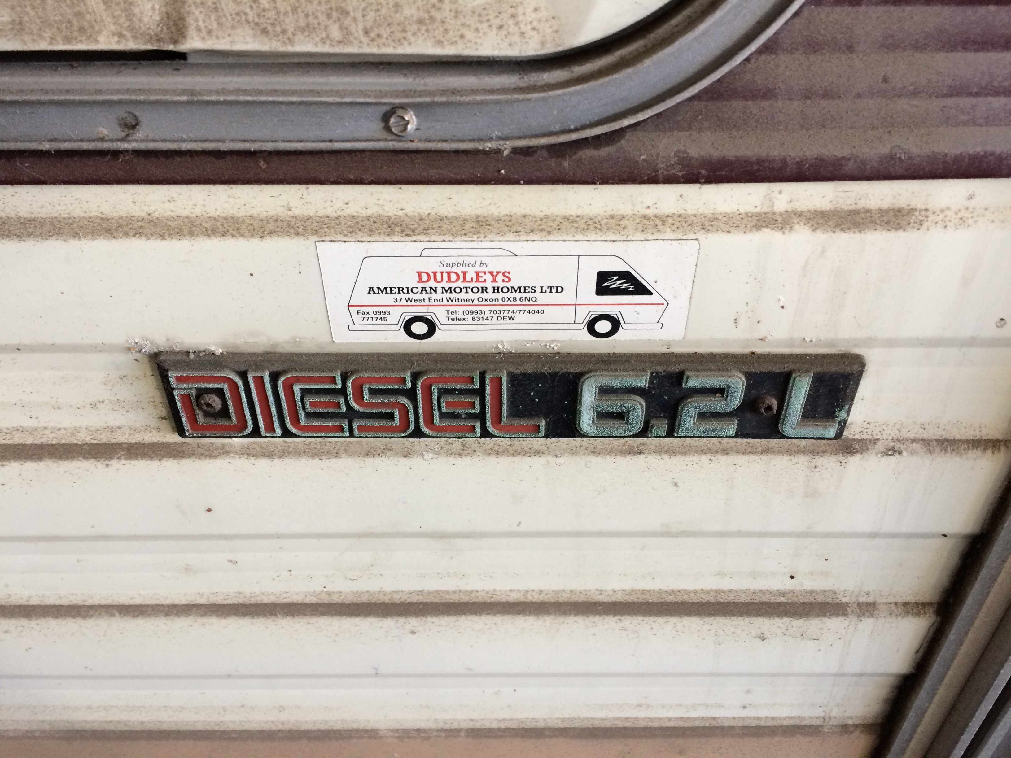

Aujourd'hui quelques petites infos sur le moteur:
C'est un V8 6,2L diesel de chez chevrolet sur un chassis chevrolet également.
Il fait 93kw donc plus ou moins 126cv.
Je n'ai pas les infos concernant le couple.
J'ai reçu les pièces pour l'entretien aujourd'hui et j'espère avoir le temps de le faire cette semaine.
Le moteur se trouve entre le siège conducteur et passager.
Il n'a plus été démarré depuis une dizaine d'années donc je croise les doigts pour que les frais soient limités.
Il a +/- 46.500 miles compteur donc un peu moins de 75.000 km.
Modifié en dernier par Vinz le 03 avr. 2017, 23:45, modifié 1 fois.

On croise les doigts avec toi pour que ton moteur démarre .
S'il n'est pas grippé ça aide au premier démarrage d'envoyer du chaud avec une lampe à soudé à gaz à l'entré d'air sans le filtre à air bien sur .
puis une fois le gasoil neuf aux injecteur ça démarre normalement j'avais fais ça sur le moteur du bateau que j'avais je l'ai laissé tourner une heures et après plus de soucie mais bon c'était un moteur bernard mono-cilyndre de 60 chevaux très vieux .
Il m'a tenue des années encore après ce démarrage plus que difficile car je ne voulais pas utiliser du star pilote .
Il a tenue plus longtemps que le bateaux quand même quand j'ai jeté la coque le moteur tournait toujours je l'ai donné à un pot qui s'en est servie encore deux ans et la changé alors qu'il tournait encore pour u YAMAR plus puissant

Bonsoir, superbe mais un peu de boulot. Sur les émissions sérieuses de mécanique, quand ils démarrent un moteur longtemps resté sans tourner il le vidange pour ne pas envoyer de l'huile polluée partout et le font tourner à la main en enlevant les injecteurs, ça permet aussi de vérifier l'injection. Bon courage, mais c'est faisable :!;

Tout vidanger est une évidence huile gasoil liquide refroidissement freinage tous les filtres et surtout gasoil si c'est grippé c'est grippé moteur ou injection et là la réparation est tout autre .
On peut essayer de démarrer avant de tout démonter car un V8 bonjour le boulot démonter les injecteur et le coup de la lampe à soudé et bon à essayer avant d'engager des travaux longs .
Car eux si tu les écoutes tu tombes le moteur ils vérifie la compression et j'en passe alors un essai ne coute pas grand chose
Code : Tout sélectionner
