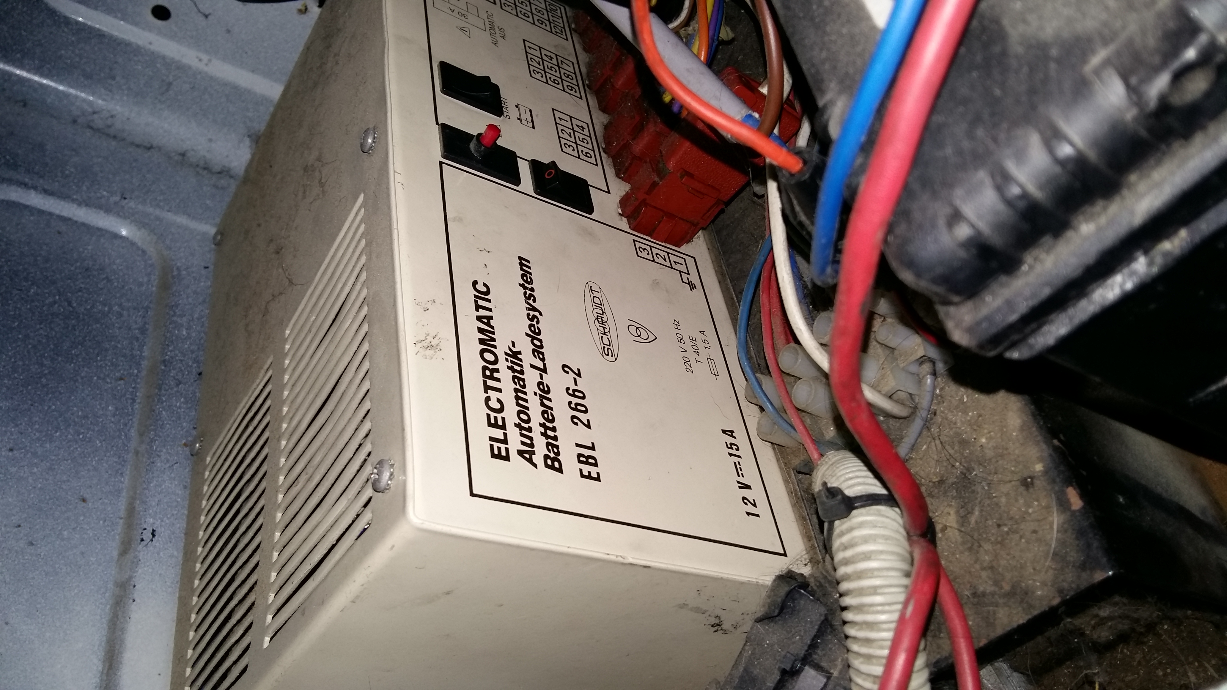

Voila je viens d’acquérir un camping car déjà équiper de panneau solaire et je voudrai savoir si mon régulateur HELIOS TECHNOLOGY HT5 supportera une charge a 350w
et es que quelqu'un pour m'expliquer le principe de ce chargeur (ou je ne sais quoi d’ailleurs) et le divers fonctionnement de ces boutons :

pour la charge de 350w c'est non comme indiqué sur ton régulateur 15a en 12V = 180w pas plus
