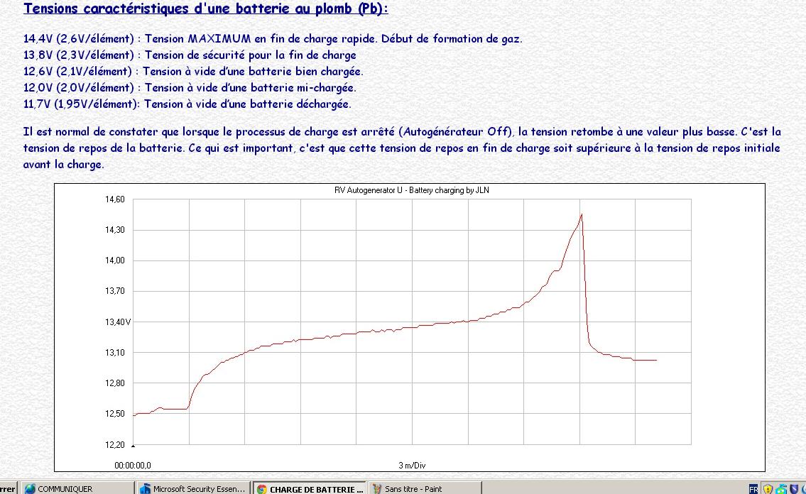

Message non lu par Anonyme 3232 » 07 juil. 2017, 16:19
http://www.fiches-auto.fr/articles-auto ... nateur.php
