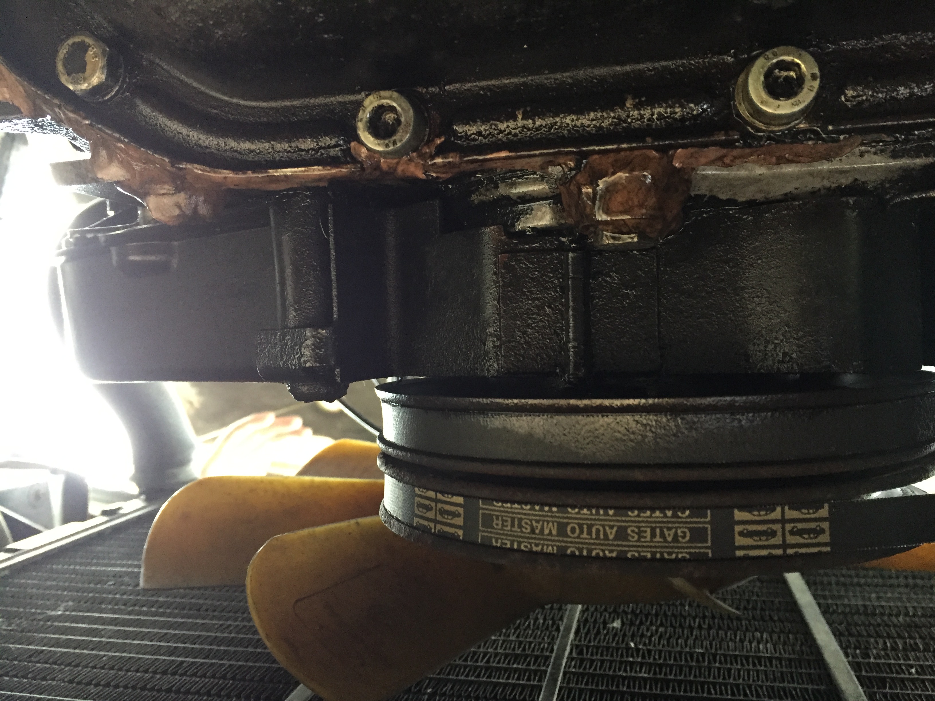

Salut, j'ai un problème qui requiert conseil, si il y a des personnes plus ou moins expérimentés, je suis dans le noir ni connaissant pas grand chose en mécanique...
J'ai une fuite importante de gasoil sur mon Ford transit (Transit II FT100 2.4 D Fourgon 62cv) j'ai refait les joints de mon cache moteur, suivit le circuit, et je pense que c'est de cette pièce qui se situe derrière la courroie. Cela ressemble à une sorte de cache...(c'est le plastique noir avec une inscription dessus) vous pouvez m'aider à identifier ce machin?

salut le boitier noie c'est le cache de la courroie de distribution si tu a une fuite d'huile ici sa doit être le joint spi de vilebrequin bon courage
