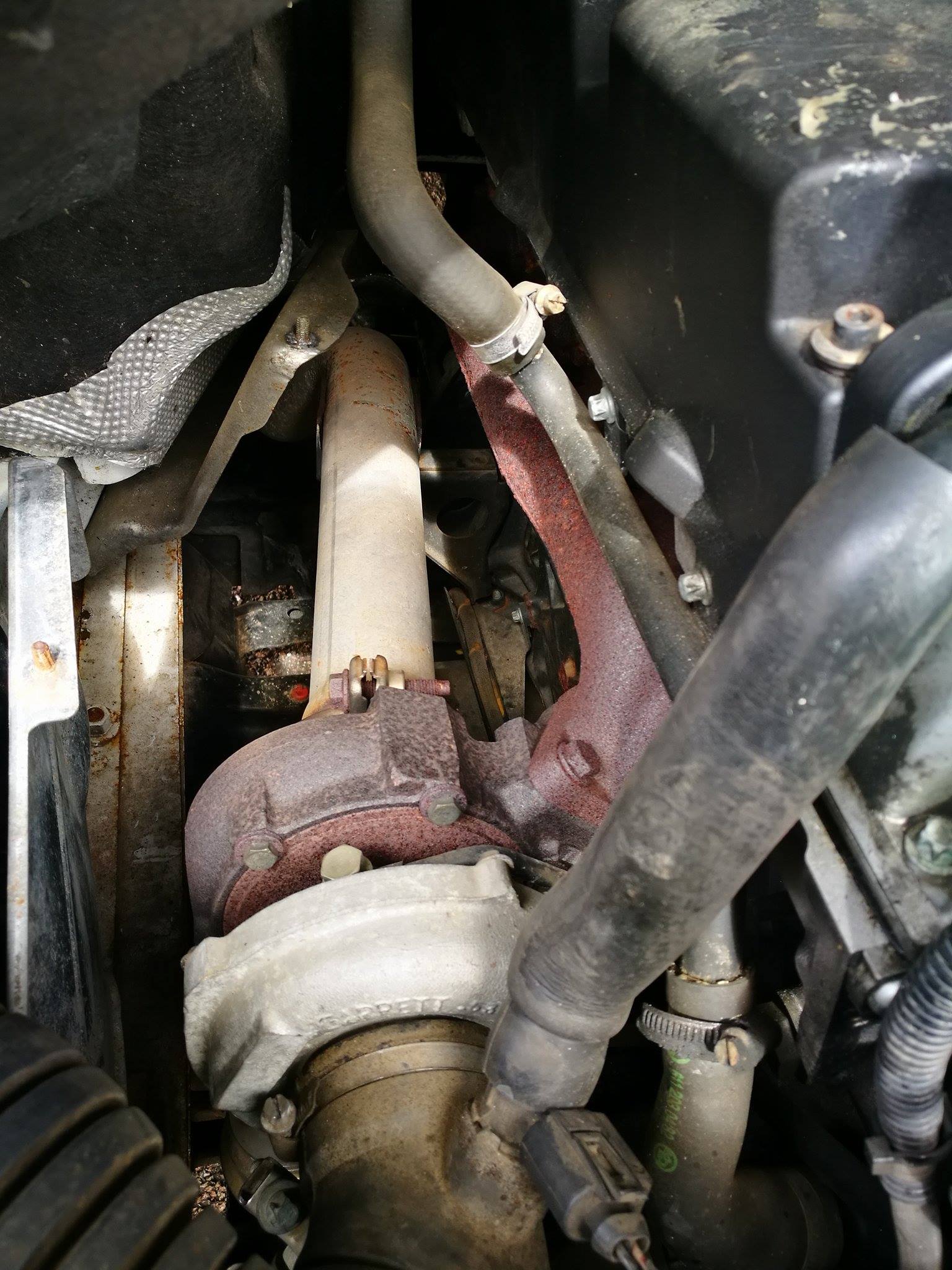

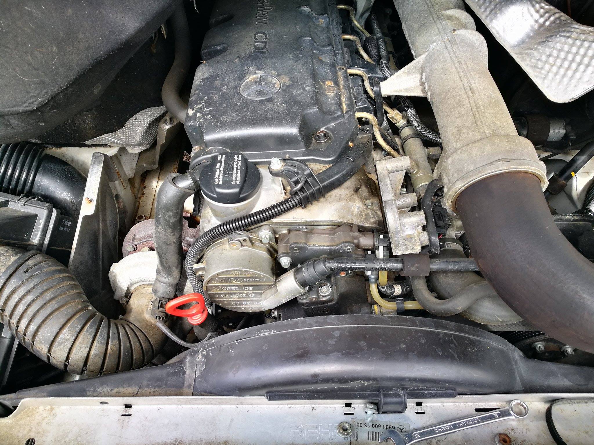

Mon filtre me parait propre , il est bien jaune , non souillé il a entre 10 et 15 000 kms et je l'ai en plus soufflé avant le départ .
au risque de paraitre idiot , y a t'il réèllement une vanne EGR sur ce modèle ? je ne la voit pas , j'ai pourtant déja démonté celle d'une bmw 320d pour la nettoyer mais là je sèche .
90°C / voir 92°c en température de fonctionnement moteur cela peut il avoir un lien ? à froid cela semble fonctionner et puis une fois bien bien chaud ça deconne . j'avais dans l'idée de virer le termo situé en bas a gauche quand on est face au blok devant le véhicule . on me l'a conseillé pour le portugal si il continu a faire la canicule que l'ona eu il y a un mois , car j'ai changé mon LR justement parce que cela me semblait un peu haut comme température permanente

Donc après quelques recherches il semblerait que ce ne soit pas un 2.8L mais un 2.7L de 156 cv . car je n'ai ni EGR ni Fap ni Catalyseur . cela réduit donc considérablement les hypothèses de pannes . Cependant j'ai un débimètre qui semble avoir déja fait des siennes sur ces modèles . je continu mes investigations et vous tiens au jus . Pour les prochains ...

Hugh
Fumee noire = defaut d alimentation; donc trop de gasoil ou pas assez d air.
Le plus simple c est de l enlever quand tu mandque de puissance. Si c est pareil ben tu elimine une piste.
Comme c est un turbo et quetu as un bruit bizarre lie a la panne c est peut etre une durit en train de lacher ou pincee ou pire l intercooler (si present) fuyard .
Si c est pas le filtre a air ou une durit d alimentation en air,
C est sans doute un capteur qui envoie un message aberrant au calculateur.
