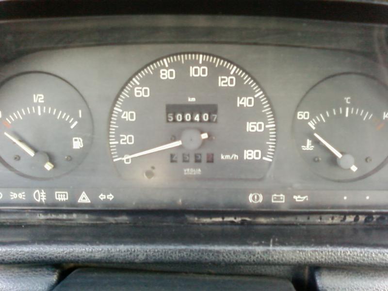

Message non lu par Anonyme 5777 » 20 août 2017, 22:44
Bonsoir, comment c'est possible de n'avoir pas de compte-tours ??? Si tu roules en sous régime tu vas encrasser ta vanne EGR et ton pot catalytique !

Re: Moteur 2.8 idTD 122 question regime moteur.
Message non lu par Lolo31 » 20 août 2017, 23:31
Oui mon burstner 2.8 idTD de 2000 j'ai pas de compte tour moi j'ai ce modele.
