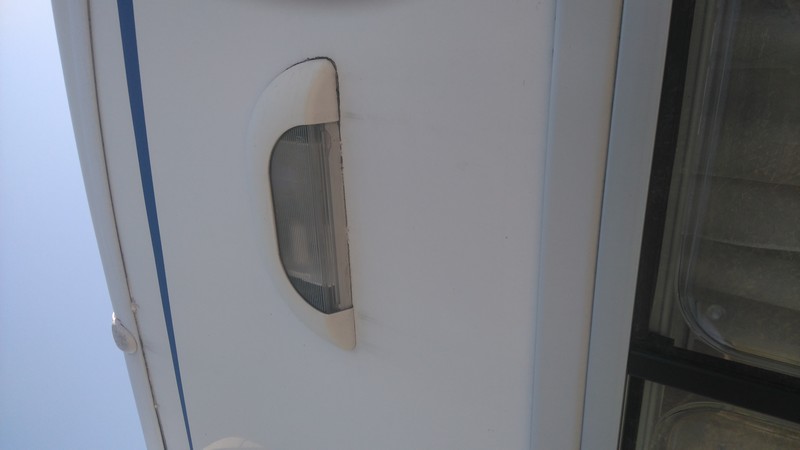

Je cherche à ouvrir cet éclairage afin d'y changer l'ampoule.
Je n'ai pas oser forcer les plastiques de peur de les casser.
Si quelqu'un a déjà fait cette opération, merci pour les infos

Il faut forcer, il est juste clipsé.
J'ai changé une ampoule il y a 2 mois.
Par contre, je me suis demandé comment cela pouvait tenir ?...

mais tu forces où ? sur la partie blanche ou sur la partie transparente ?

Sur la partie transparente.
En dessous tu as 2 fentes dans lesquelles tu engages un petit tournevis afin du libérer les 2 petites pattes de fixation.
Puis tu bascules la partie transparente vers le haut.

sinon , accès par l'intérieur de la cellule très probable .
