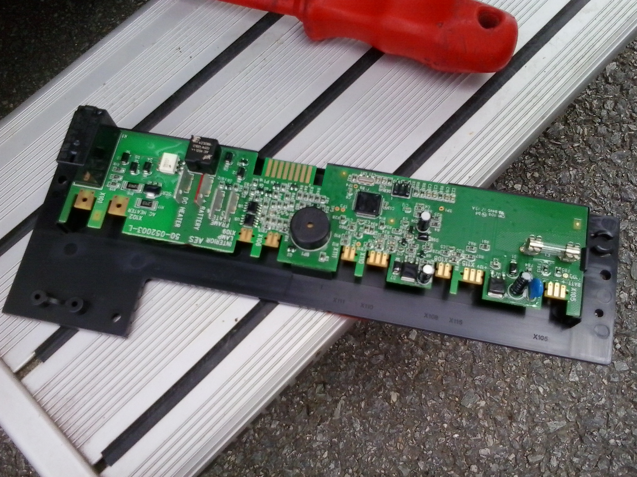

Voila à quoi cela ressemble

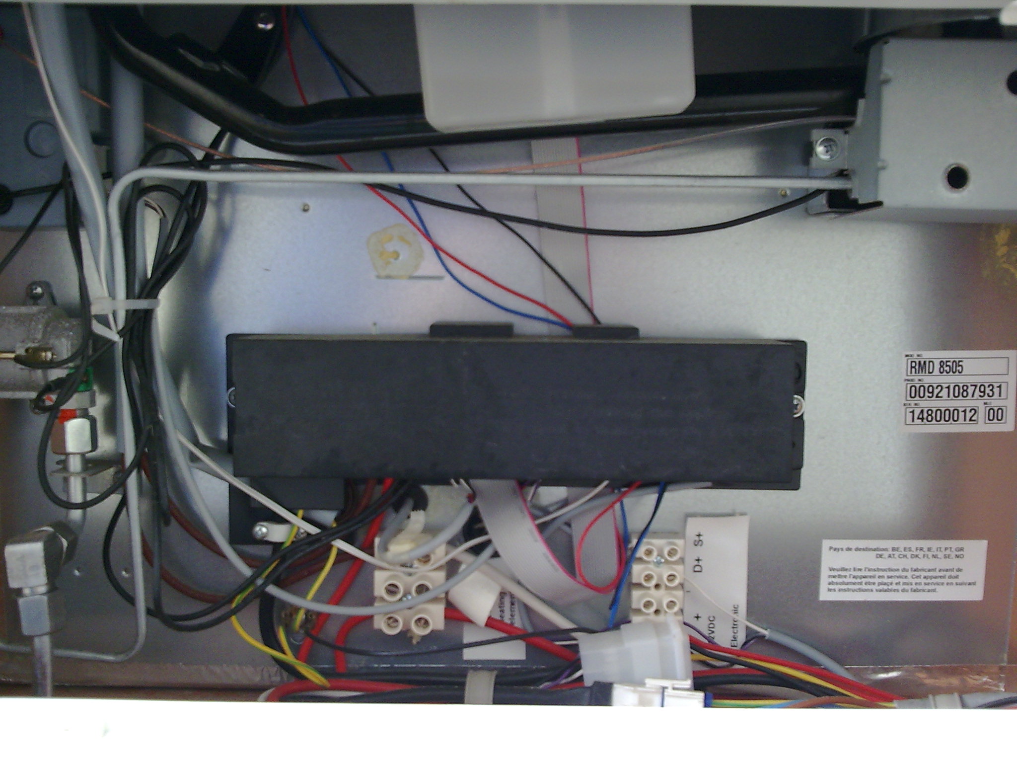

Elle se trouve ou la carte peux tu faire une photo s'il te plais

Message non lu par Le Surzurois » 09 oct. 2017, 09:10
Bonjour à tous
Elle se trouve en bas à l'arrière du Frigo accessible pas la grille de ventilation basse extérieure
Sous le cache plastique Noir

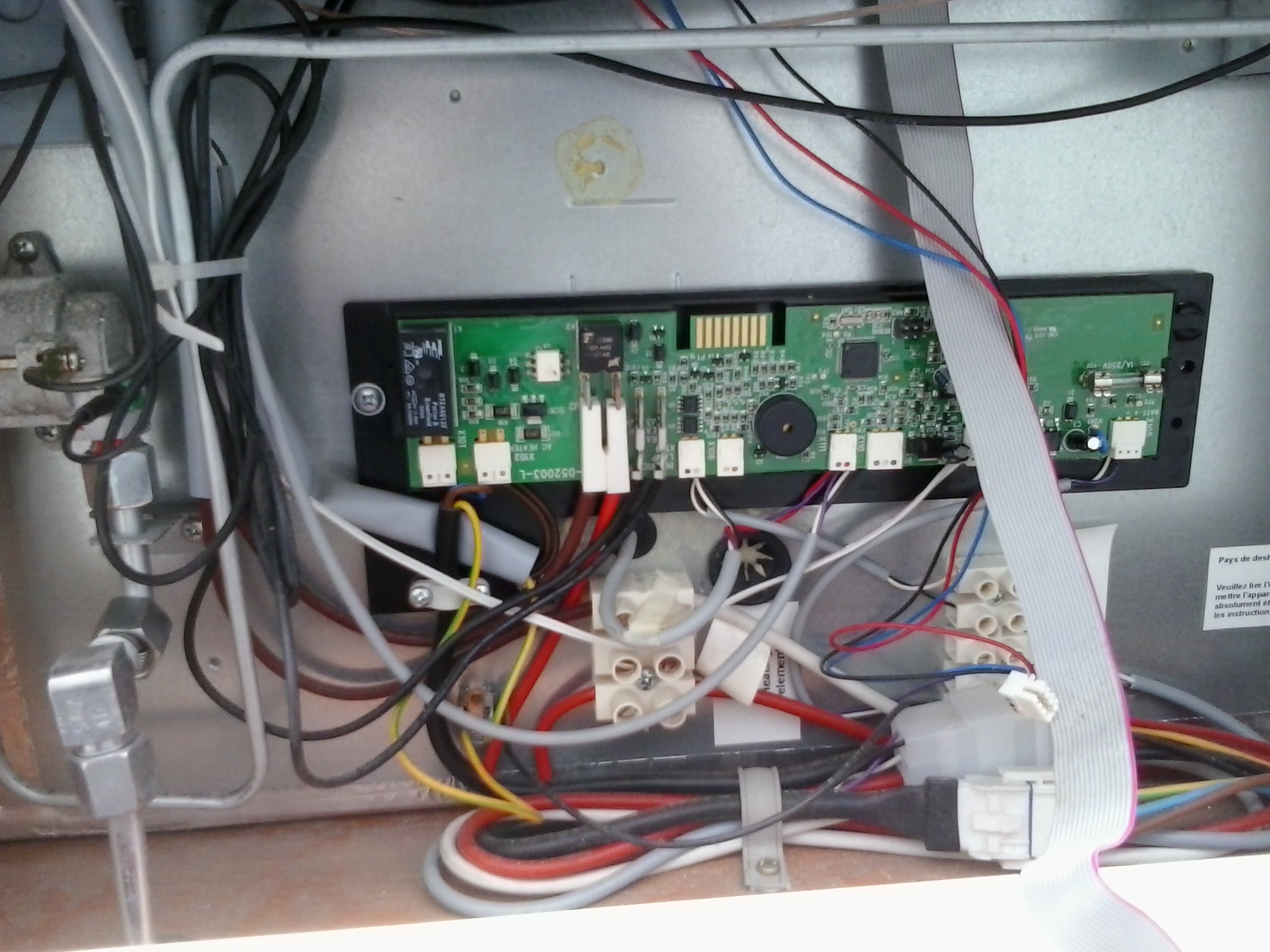

Message non lu par Le Surzurois » 09 oct. 2017, 09:15
La Voila découverte hklm
