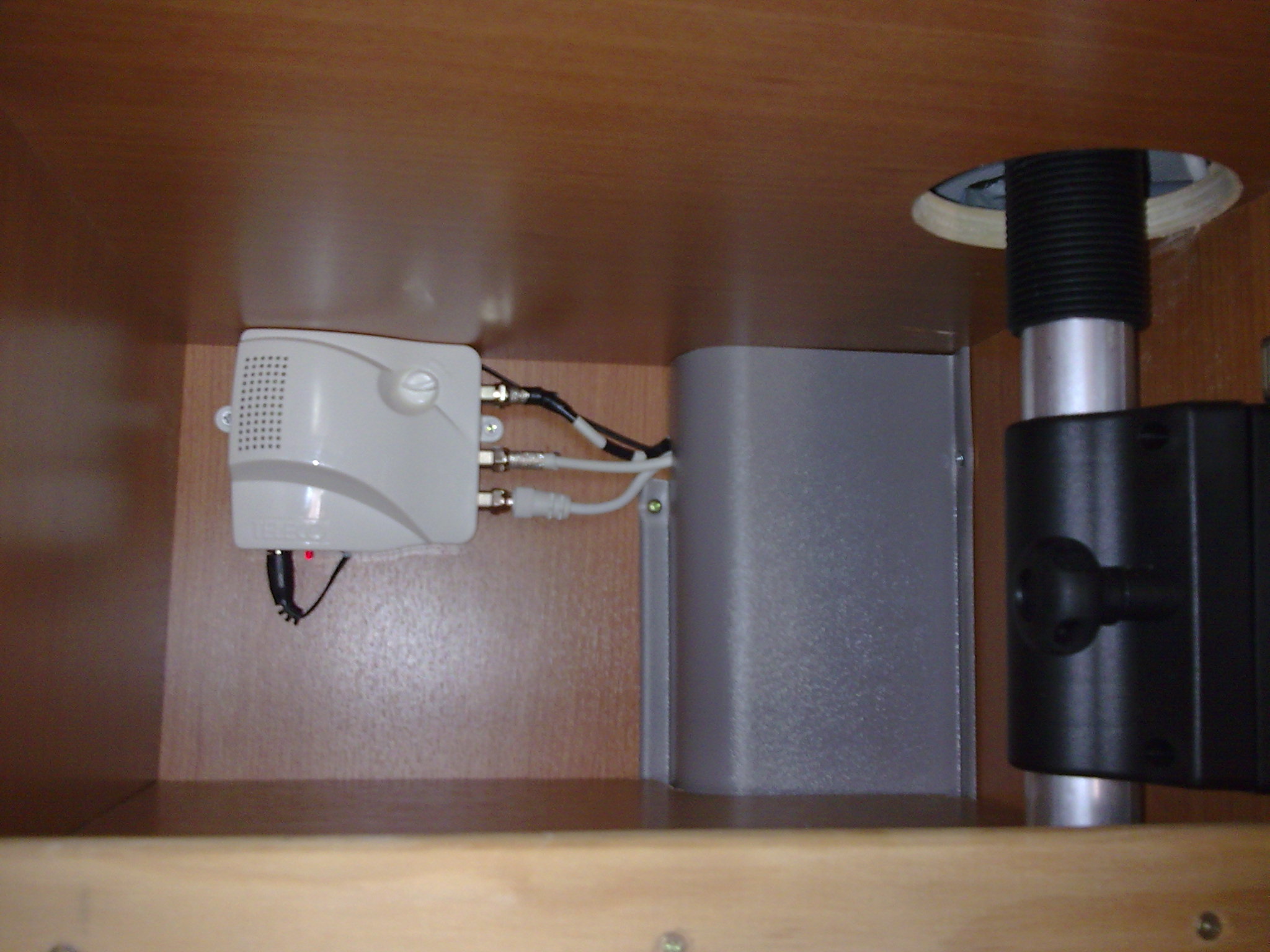

Si c'était une antenne sur Mat directionnelle ou omnidirectionnelle le Coaxial de l'antenne (certainement le Noir) va se connecter sur un Amplificateur qui lui est alimenté en 12 v, de celui si sort un coaxial (peut-être le Blanc) qui va se brancher sur la télé entrée Antenne Femelle.
Voici l'Ampli de mon Antenne Téléplus
A suivre.......

oui c devait etre certainement ca un amplificateur.
Du coup c 'est bon j'ai tout pigé lol
