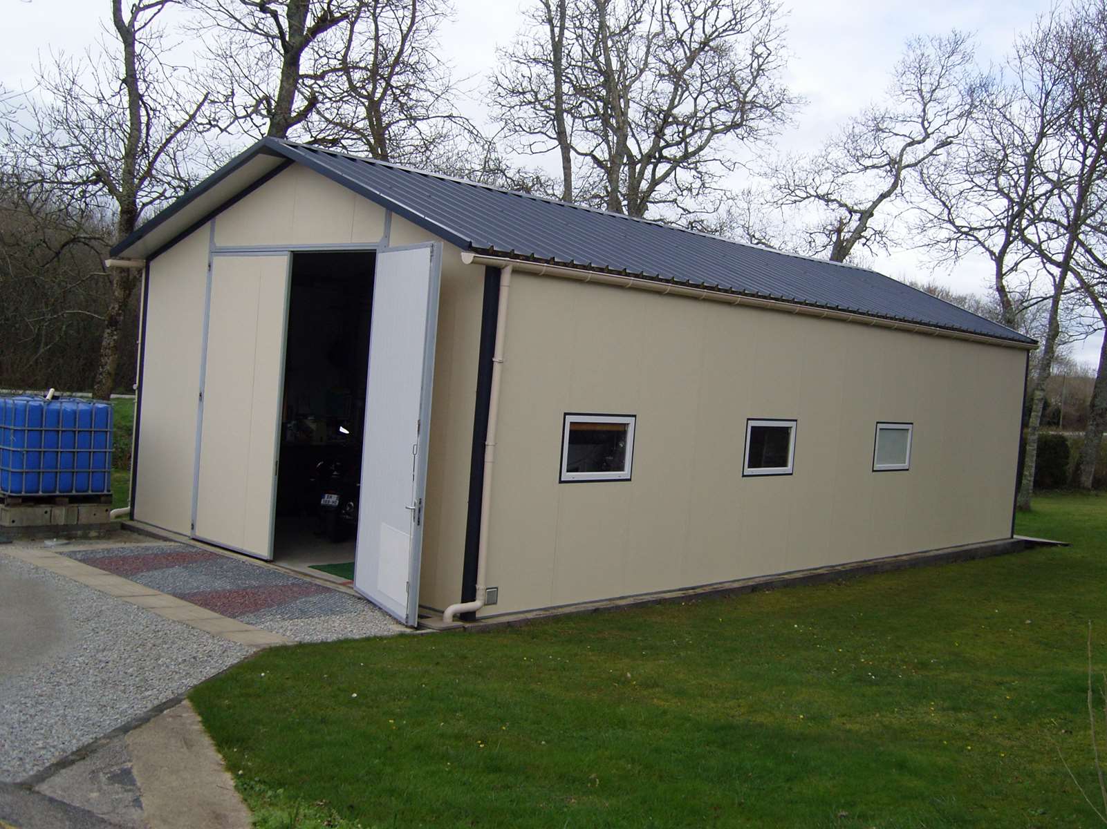

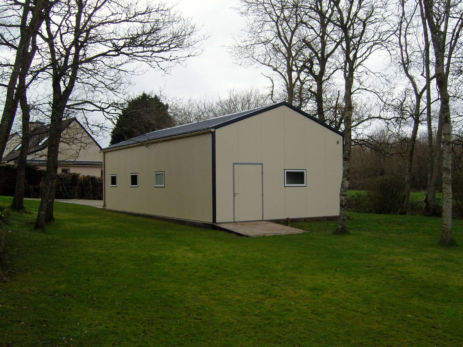

Le notre est dans un garage fermé, que j'ai construit moi même, conformément au permis de construire qui m'a été accordé.
Voici quelques chiffres
dimensions intérieures de l'abri : 8,5 m X 3,6 m hauteur sous le rideau de porte ouvert : 3,1 m.
muret de soubassement hauteur 60 cm en agglos, puis tout le reste en bois. rideau de porte électrique.
cout de la construction : 4500€ et beaucoup d'heures de travail.
j'ai choisi de le faire en bois car pour un abris fermé c'est un excellent régulateur d'humidité, contrairement au béton.
pour les taxes, je n'ai pas encore de chiffre car la déclaration de fin de travaux est de 2017, mais je m'attend à 600 ou 700€. C'est nouvelle la taxe locale d'équipement (TLE) à payer 1 seule fois, crée en 2012.
