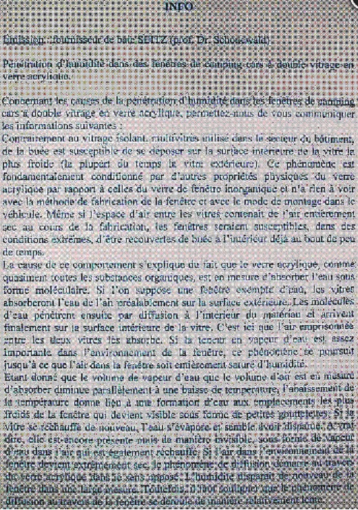

je ne suis pas persuadé de ce que tu avances!A l'intérieur de la baie il y a du gaz en principe pour éviter ce problème
De la condensation apparaît parfois en cas de température froide, même dans des lanterneaux ou baies récents.
Il s'agit d'un phénomène lié au matériau verre acrylique qui laisse passer petit à petit l'humidité à l'inverse du verre inorganique.
Il est réversible et sans gravité mais parfois désagréable.
Il ne traduit ni un défaut de fabrication ni une détérioration de la baie, comme on peut le lire dans la copie d'article ci-contre.
Tiré de la réponse du fabricant Seitz à la demande d'un constructeur suite aux réclamations de ses clients (clic sur le document qui suit).
