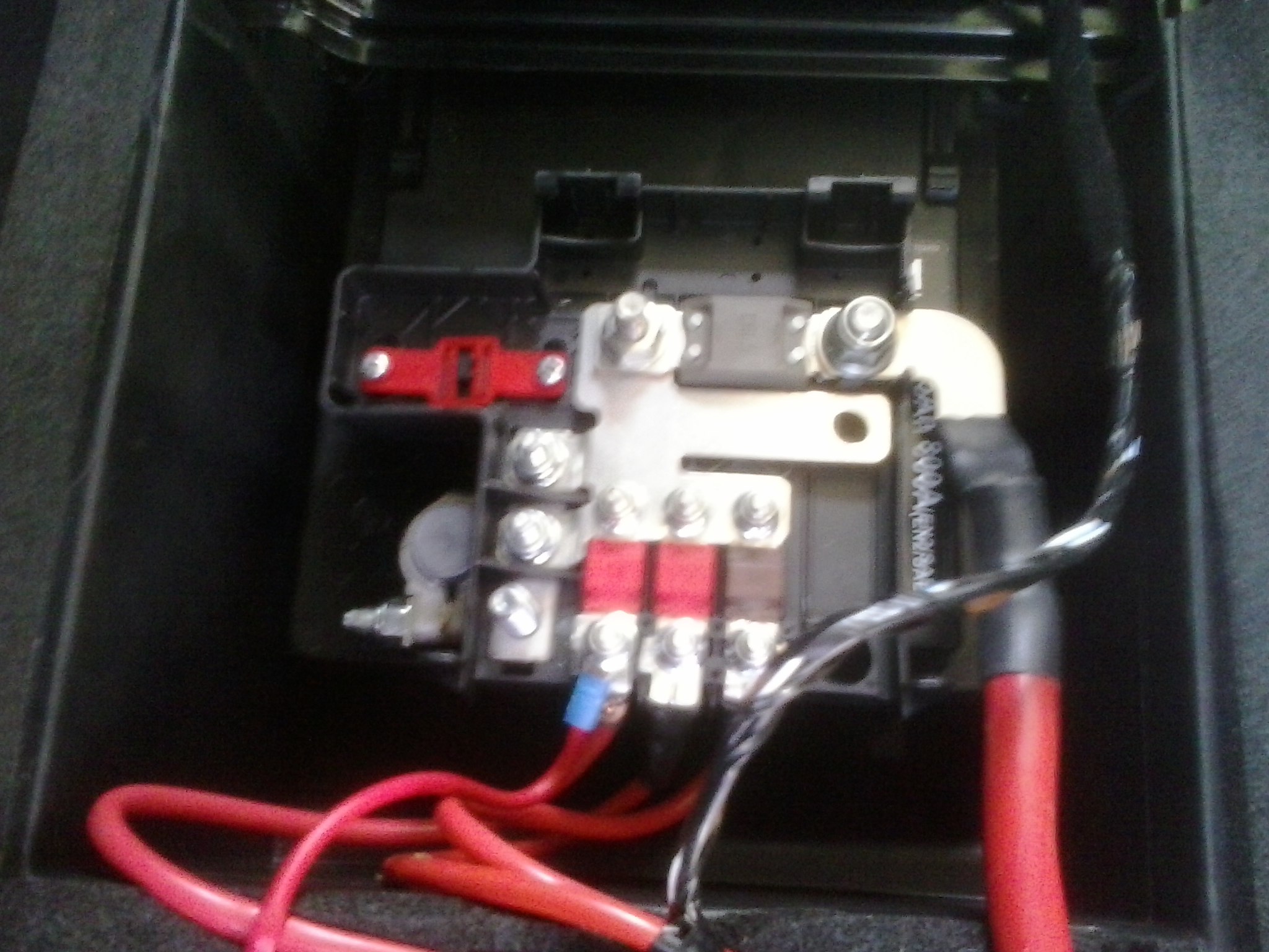

bonjour a tous ,ma batterie ma laché et je doit la remplacer fiat ducato 2004 ,petit probleme il y a une plaquette avec plein de vis et de connections sur le positif et je ne sais pas comment enlever cette plaquette sans faire de bêtise ,pourriez vous m expliquer comment faire pour l enlever merci christophe

Première chose à faire: Débrancher le moins sur la batterie porteur, et (si pas sectionnable) sur la ou les batteries cellule.
Ensuite démonter la plaque.
Re: help comment enlever batterie
Message non lu par Anonyme 5777 » 18 mars 2018, 13:36
Bonjour, j'ai le même CC... il y a une couverture plastique à la borne positive à enlever: déclipser. Ensuite défaire la borne de batterie avec une clé de 10... effectivement commence par la borne négative. Ensuite aux pieds de la batterie retirer les plaques de fixations: clé de 13 à tube de préférence. Je te préviens cette batterie est hyper lourde ! Et pas facile à remettre !

Ne pas oublier de desserrer les deux vis cruciformes de la plaquette rouge près de la borne plus
Un fois la cosse Positive desserrée, se servir d'un tournevis pour l'écarter avant de la soulever

exact pour les 2 vis sur la plaquette rouge puis tout sort sans forcer.
Il y avait un tuto qui a été supprimé... dommage
- retirer le cache en ouvrant les 6 clapets à l'aide d'une pièce de monnaie.
- déconnecter le "moins" à droite, grâce au gros CLIP sur la cosse (pas besoin d'outil)
- déposer l'écrou, clé de 13, déposer les 2 armatures qui calent la batterie,
- déposer les vis sur la plaquette rouge, tournevis cruciforme
- déserrer la vis de la cosse rouge, clé de 10
- déposer le connecteur complet (cosse + platine)
