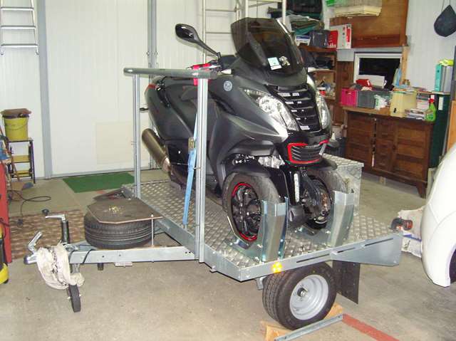

J'ai cette remorque : longueur totale de l'ensemble 8 metres
Je transporte mon MP3 ( 260 Kgs )
Je ne vois pas ou est l'insécurité avec cette remorque si on est prudent ; distance avec le véhicule qui précède , vitesse contrôlée surtout dans les descentes et freinage en douceur !! maintenant si on est bien trop rapide dans une courbe on sent le cul du camping car attirer vers le bas coté :
quant au porte a faut il faut juste prendre un peu plus large
Pour moi le seul point négatif le CCar (FIAT 2,3 L de 2008 ) manque un peu de pêche compte tenu du poids tracté

@loulou33 tu dis a peu près la même chose que moi,le déport avec un virage pas très bien anticipé et hop dans le fossé,pour moi c'est pas la sécurité totale,avec 1 boule ça passe sans aucune frayeur et mon métropolis fait 285 kg
Tu as entièrement raison ; j'attaquais une grande courbe un peu vite avec une descente importante et je sentais que j’étais aspiré coté fossé !!!
( moyenne montagne )
C'est pour ça que disais qu'il faut rester vigilant et attentif et ceci même avec une remorque normale ( ça pousse derriere )
Mais dans tout les cas je ne reviendrai pas une remorque standard !!!

Nous avons la même configuration ( MP3 400 ) hormis les 2 timons pour moi ! Le principal c'est que cela nous convienne !
Par contre il me semble voir que tu attaches le MP3 avec des sangles au guidon ; je faisais ça avant jusqu'au jour ou j'ai constaté que j'avais faussé
le guidon en plus d’être desserré , maintenant je le saucissonne en me prenant sur les pontets au niveau des tètes d'amortisseur sous les gardes boues

beurk tu ne me rassures pas,surtout que je part fin de semaine,peu de temps pour trouver une autre solution efficace bien sur

si sur le tien tu as ces pontets
