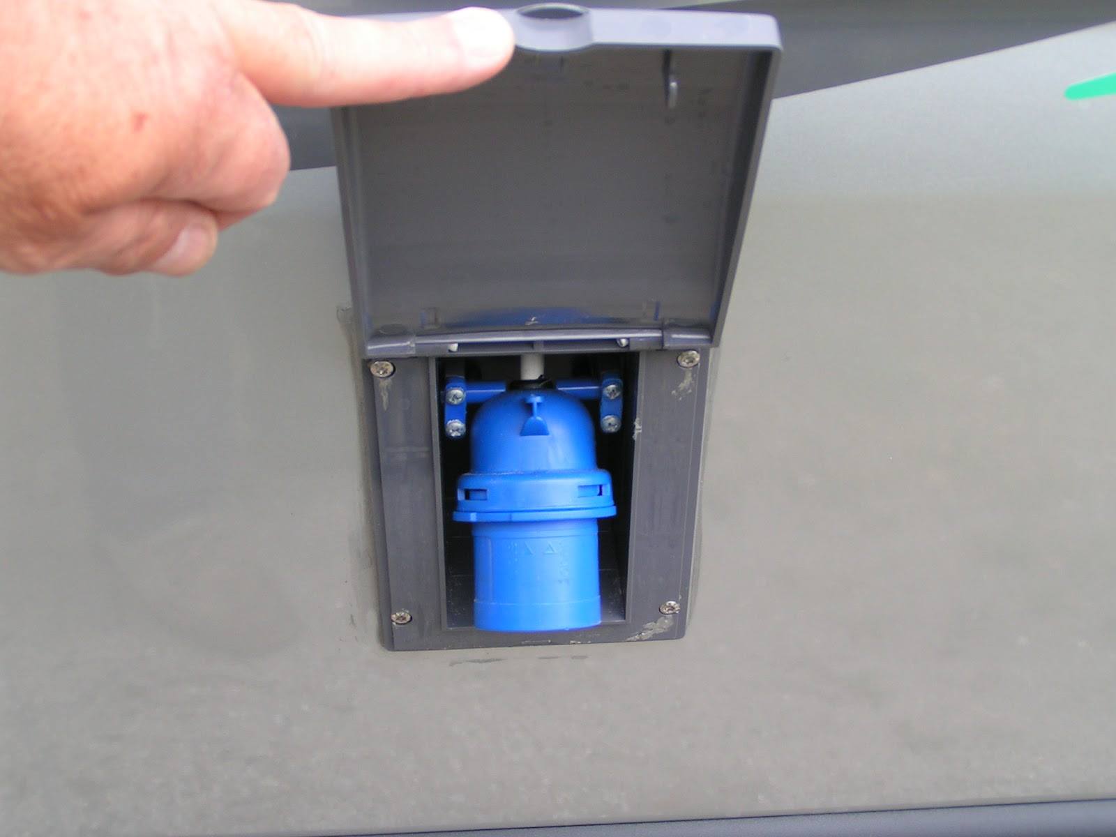

Ceci n'est qu'un conseil !!!!!
A TOUT CEUX QUI POSSÈDE UNE PRISE ELECTRIQUE MONTEE SUR UN PIVOT;IL FAUT SAVOIR QU AVEC LES ANNEE ET LES UTILISATION LES FILS EN CUIVRE ARRIVENT A CASSER D OU ECHAUFFEMENT D OU ...DEPART DE FEU

Bonsoir, oui certes, mais il ne faut pas oublier que derrière cette prise (à l'intérieur) il y a un disjoncteur très sensible... (sécurité)sifras a écrit : 22 août 2018, 11:36 bonjour
Re: ATTENTION !!! PRISE A CHANGER
C'est bien ça le problème, le disjoncteur est en aval. Effectivement ces prises semblent vraiment dangereuses, c'est un bricolage stupide et je me demande bien comment elles ont pu être homologuées.
C'est par l'axe qu'il faudrait faire sortir le câble, il serait bien moins sollicité !
Bref, du même avis: A changer.
