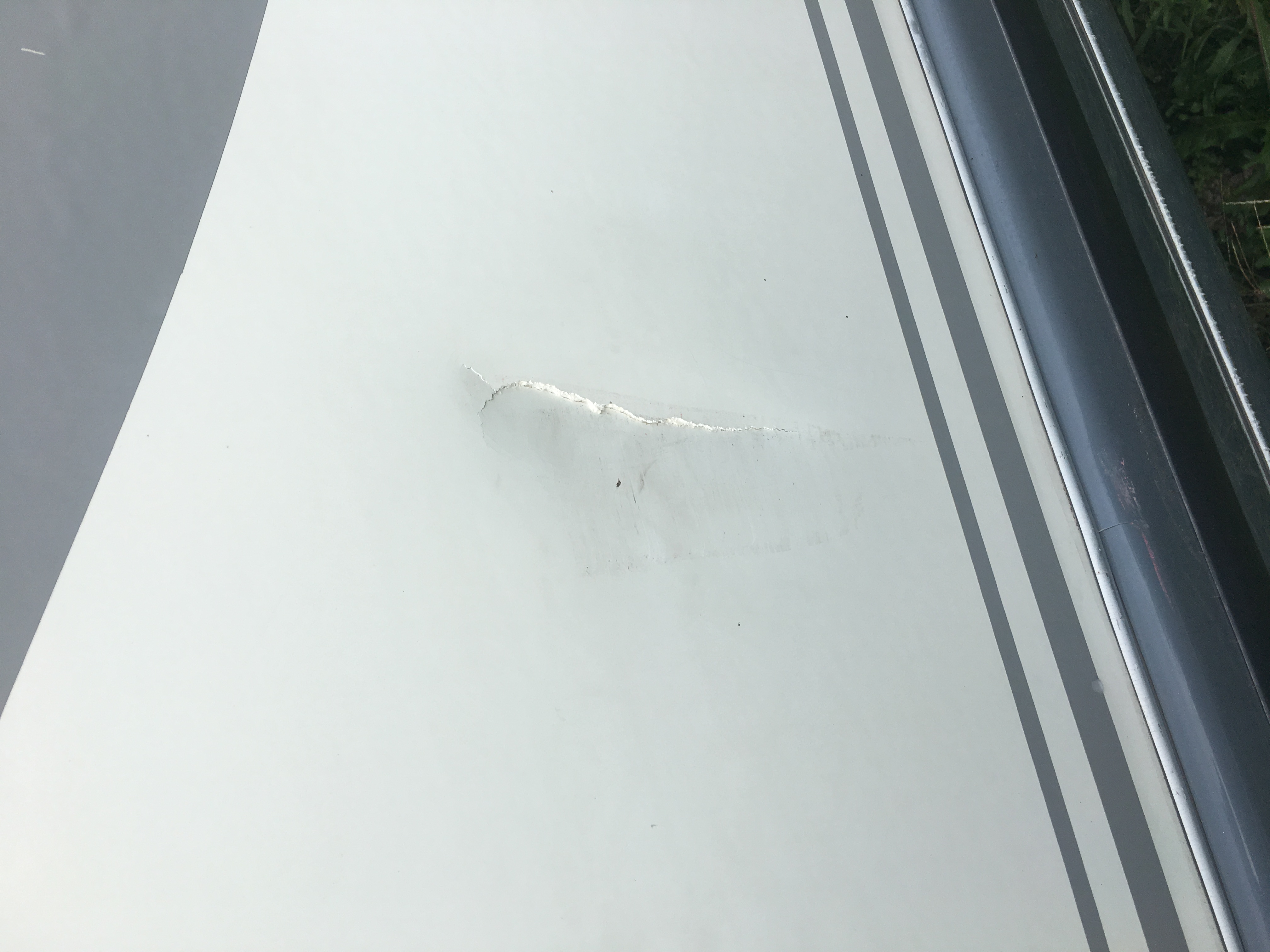

Bonjour les copains,
Et voilà j’ai encore eu un coup de pas de chance avec une barrière de stationnement ....
Barrière 1 - moi 0
Elle m’a sauté dessus et fissurée la coque sur 12 cm
Après un appel à mon concessionnaire qui me redirige vers un réparateur agréé Challenger (!!!) celui ci me certifie que la seule solution est de changer la totalé de la paroi et de faire une déclaration à l’assurance ....
Coût plus de 10 000 € .........
Voici les photos ....
J’attends vos commentaires .
Cordialement.
Yves

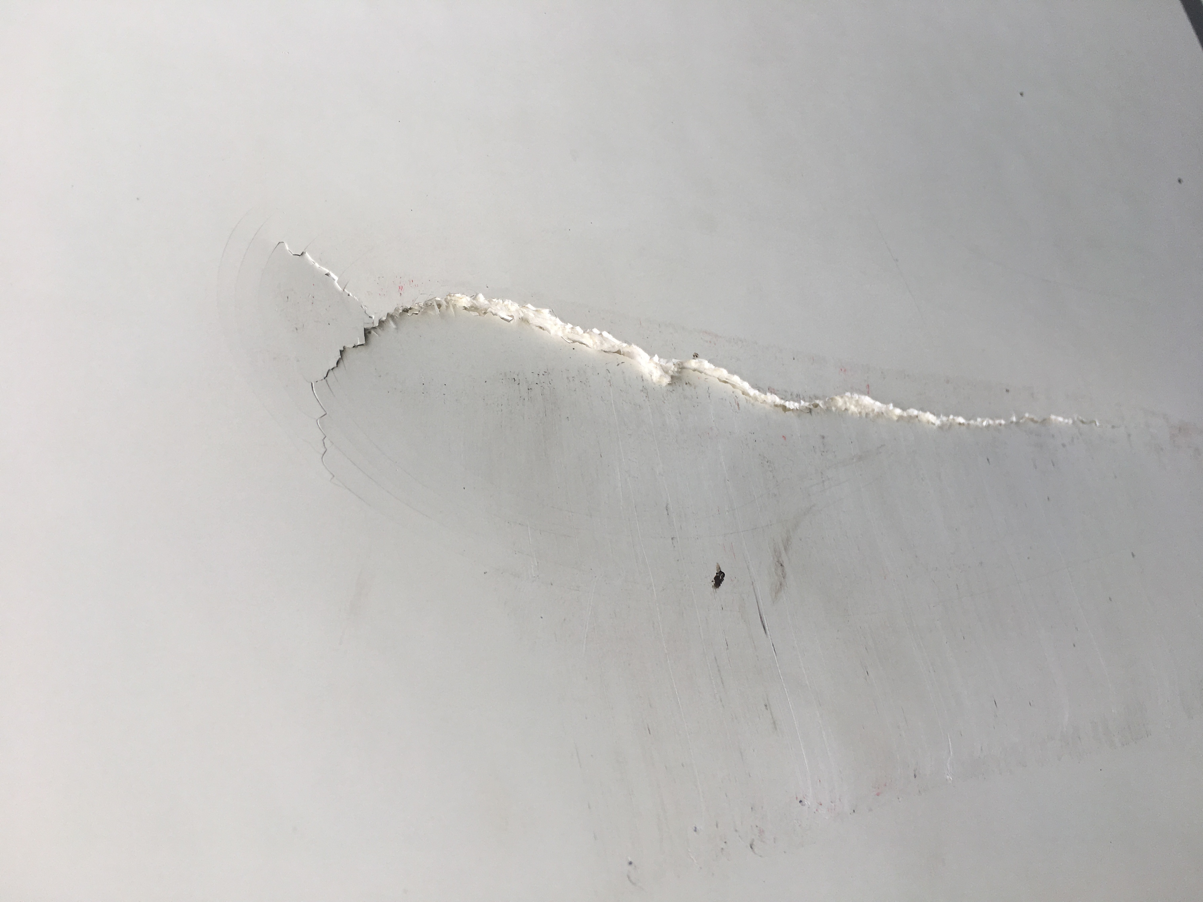

Bonsoir, eh oui va chez un bon petit artisan carrossier: le polyester ça se répare facilement, on peut boucher, réparer, égaliser, poncer et repeindre pour un prix normal et juste ! hkhj
Re: Coque percé
Message non lu par Anonyme 7760 » 19 sept. 2018, 22:11
Bien d’accord avec vous, surtout quand on voit la deuxième photo...
Une petite ventouse bien placée, on tire histoire de ramener vers le plan, grattage, choucroute (?), surfaçage, un voile de peinture et au pire un jeu d'autocollants dénichés sur "li baie", et c'est reparti.
Bref, y'a moyen sans se ruiner ;) Y'a bobo, mais c'est pas catastrophique.

La coque de ton cc est parfaitement réparable , c'est une évidence , à moins qu'une structure interne soit touchée , ( une ossature cassée par exemple) mais j'en doute . Mais si'il n'y a que la coque de surface d'abimée , le remplacement total de la paroi ferait rigoler n'importe quel carrossier sérieux et compétent .

Voila j'ai rencontré mon carrossier et après lui avoir montré les photos m'a rassuré sur la réparation et vu le coût dérisoire qu'il me demande 100 à 200 € je n'hésite plus .
Je ne fait pas marché l'assurance et garde mon bonus pour une prochaine fois hklm
