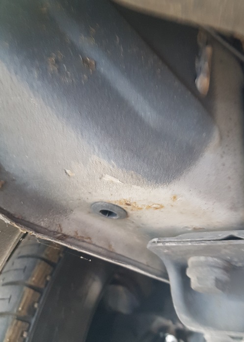

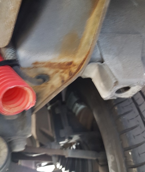

Message non lu par Anonyme 7760 » 12 oct. 2018, 23:11
Pour rebondir sur l’expérience de Philippe, concernant la boite:
Le pignon de 5 souffre d'une usure prématurée car il ne barbote pas dans l'huile.Il me semble que la contenance affichée dans le manuel est de 2.9 litres.
C'est trop peu. Pour ma part j'ai vidangé et 'y ai remis 3.5 litres (comme préconisé par ceux qui ont changé le pignon de 5). Boite plus silencieuse depuis.
Niveau corrosion, je te montre le mien afin que tu localises la maladie:
J'ai gratté, sintofer puis blackson. C'est reparti pour longtemps.
Et le Philippe va me dire: Et c'est quoi la gaine annelée rouge ? Alors ça c'est mon astuce pour dévier l'eau de pluie qui s'écoule du pare brise, tombe dans le collecteur pour se vidanger ou ? Ben pile à l'aplomb de la poulie alternateur (Bravo les ingés :evil: ) Perso je prefere quand ça coule par là, puis ça égaye quand on regarde le camion depuis le dessous.
Edit: Autre maladie: Inspecte la traverse avant à l'aplomb de la batterie. Elle est surement attaquée par la rouille.
Cause: Ecoulement d'électrolyte.
Solution: Il faut faire la même chose avec la batterie: Un coude gardéna pour le goutte à goutte si ta batterie n'a pas de branchement pour flexible, mais juste le trou.
Puis du tube du même usage de la même marque pour faire tomber l’électrolyte sous le camion.
NB: Si le tube est rouge ça donnera une touche sport car ceux qui vont te croiser le verront . yrdty
