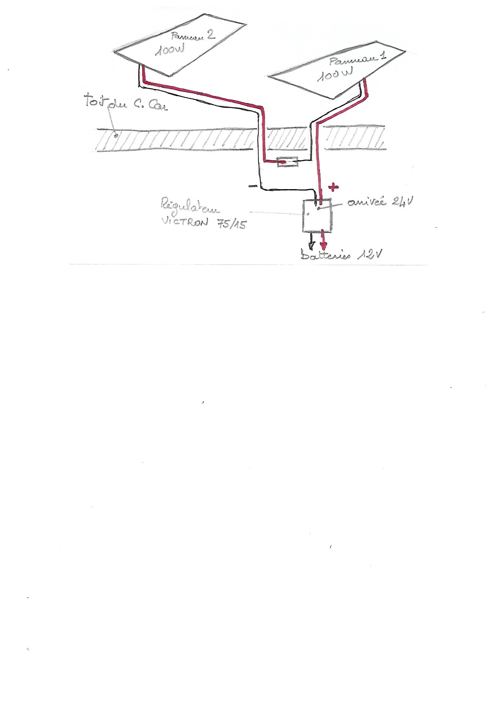

Après beaucoup de lecture sur les batteries et panneaux solaires, j'ai retenu les conseils de Bob qui, fort justement, indique qu'il ne sert à rien d'avoir le contenant si l'on n'a pas la source nécessaire.
De cette indication , j'ai décidé d'installer un 2ème panneau solaire. Pourquoi?
Mon installation actuelle se compose de 2 batteries plomb acide de 110Ah chacune reliée par un coupleur séparateur. Celles-ci sont alimentées par un panneau solaire de 100W (vechline black cristal). Celà me paraît un peu limite pour recharger correctement les batteries, surtout si je reste en stationnaire 2 jours ou plus.
J'aurais souhaité avoir votre avis sur le branchement que j'envisage de réaliser, sachant que je ne souhaite ni toucher au montage du panneau 1 existant ni au passage du toit qui n'a qu'une entrée.
Je poserais le 2ème panneau à côté, avec un autre passage de toit non loin de l'existant. Ensuite, comme indiqué sur le schéma, à l'intérieur de l'espace prévu pour les raccordements, je relierais en série les 2 câbles. Le - du panneau 1 au + du panneau 2 par un domino (pas de risque de détérioration puisqu'à l'abri), le + du panneau 1 et le - du panneau 2 à un régulateur Victron 75/15 qui me convertira le 24v en 12v (comme l'indique la notice de cet appareil). Ensuite je raccorderais les câbles existants qui vont vers les batteries.
Voilà mon idée que je voulais vous soumettre avant réalisation. Ma seule appréhension étant le perçage du toit et..au bon endroit.
Merci de vos remarques ou suggestions.

Pourquoi ne fais tu pas la mise en série des panneaux sur le toit? Cela t'éviterait un perçage.

Les Batteries se raccordent en premier sur le régulateur pour ne pas le détériorer, les panneaux solaires ensuite.
Il existe des passages de Câbles avec deux entrées, il faudra peut-être agrandir le passe de toit pour deux Câbles mais pas sur?

Dans le principe de câblage ce que tu envisages est bon!
Après reste le choix du connecteur (câble + & -).
En fonction de la section des câbles tu peux utiliser ce dont a parlé Bernie33:

@Bob, ôtes moi d'un doute: Les panneaux solaires sont toujours livrés avec leurs cordons et les fiches MC4 ?
Parce que dans ce cas notre ami n'a pas d’inquiétudes à avoir, il fait son branchement série sur le toit, et descend ses deux cordons dans la cellule, et les branche sur le régulateur MPPT.

Non pas forcément le mien m'a été livré câble 4 mm² de 5 m branché sur le panneau mais sans fiches ou connecteurs.
Il y a même des panneaux solaires qui sont livres sans câble.
Après il peut faire le branchement sur le toit dans un boitier étanche!

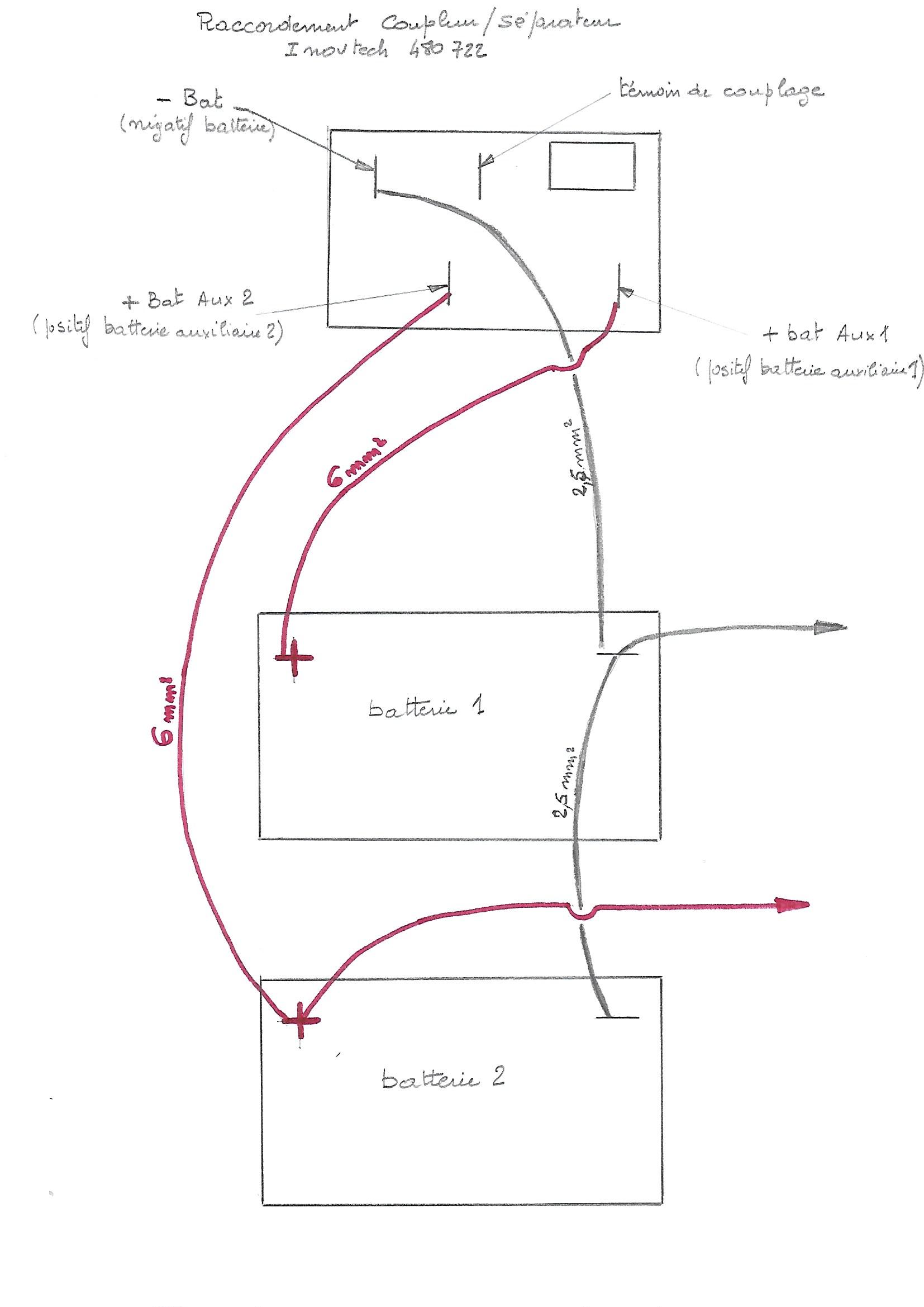

Je reviens pour vous informer sur l'installation dès que je l'ai reçu, de mon 2ème panneau solaire. Tout c'est bien passé même la traversée du toit juste à l'endroit que je souhaitais. J'ai raccordé les panneaux en série (préconisation victron) avec le + et le - des panneaux avec un connecteur 'wago' (système à levier très efficace).
Bien sûr, selon les préconisations, j'ai d'abord raccordé les batteries cellule au victron mppt 75/15 puis ensuite les panneaux solaires à ce régulateur.
J'en ai profité pour vérifier la qualité de toutes les connections côté batteries et là j'ai eu un doute.
La notice de branchement du coupleur séparateur inovtech 3ème batterie 480722 qui est installé près des batteries n'est pas très explicite su le raccordement du 3ème câble: câbler de la borne - batterie.... à la borne repérée - du coupleur. (voir notice en P.J)
J'ai fait ce raccordement et aussi raccordé les - des 2 batteries ensembles (voir schéma en P.J)
Ce montage est'il correct?
J'aimerais être rassuré!!
Je n'ai pas raccordé le témoin de couplage car selon le conseil d'un ancien de N.A (dont j'ai perdu la trace) celà pompe inutilement la batterie et d'ailleurs je ne sais pas ou le raccorder sur le tableau de contrôle général.

Le branchement me semble être bon, mais je ne comprends pas pourquoi tu alimentes le cellule à partir de la batterie auxiliaire 2?
http://www.acpasion.net/foro/archivosad ... 636.attach
Il me semble plus logique que la cellule soit alimentée à partir de la batterie auxiliaire 1!

Ah quand même, moi j'aime pas la jonction des moins entre les deux batteries en 2.5 carré ... Un 6 carré serait mieux.
