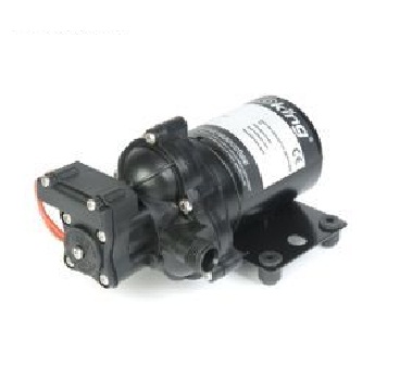

Ma pompe est au dessus du réservoir (donc pas immergée) c'est une shurflo. Débit 7l/min d'eau, je l'ai testé, je pense qu'elle fonctionne correctement.

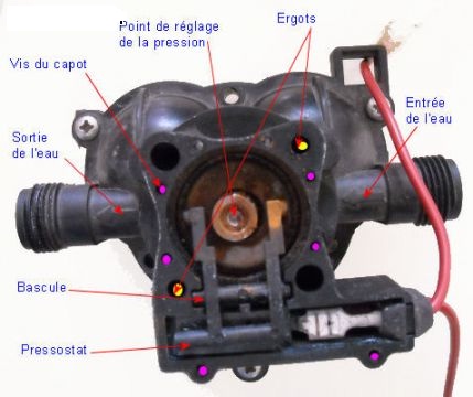

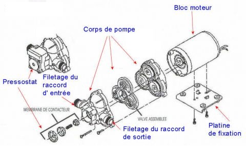

Message non lu par Anonyme 3232 » 27 nov. 2018, 22:39
glouglou a écrit : 27 nov. 2018, 22:31 c'est quoi ça???
Je viens d'ajouter des photos!
Le pressostat est un composant électro-mécanique avec un contacteur électrique réagissant à une pression donnée. Il commande le moteur, branché en série, jusqu'à ce que la pression de consigne soit atteinte.
Lorsque la pompe monte en pression en aspirant l'eau de la cuve, elle repousse la bascule du pressostat vers le haut qui pivote sur son axe et vient couper le courant.
Si on ouvre un robinet , ou s'il y a une fuite, la pression diminue dans la pompe, le pressostat descend et le courant se rétablit: la pompe redémarre.
Plus on visse la vis de réglage, plus la pression utile à la pompe pour faire remonter le pressostat sera importante.
La pression de sortie de l'eau au robinet sera en proportion.
