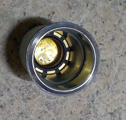

Cette petite photo prise cet AM : la cuve du flitre Truma. Un peu floue mais parlante quand même.
Dernier nettoyage : fin du printemps. Nombre de bouteilles de 13kg propane utilisées = 5.
Normalement le fond (en laiton) est LISSE.
Ce qui brille le +, c'est l'endroit où le dépôt huileux est le + épais .... et les impuretés sans doute l'élastomère contenu dans la lyre inox hklm
suffisantes pour perturber les injecteurs du chauffage.
Alors ?

bonjour et merci pour ces infos.
Au vue des photos, quel est l'entretien selon vous le plus adapté pour éviter les pb?

Filtre truma + lyre inox - nettoyage de la cuve tous les ans et remplacement du filtre céramique tous les 2 ans.
J'ai trop galéré en fin d'hiver avec mon ancien C3402 avant la commercialisation de ce filtre..
