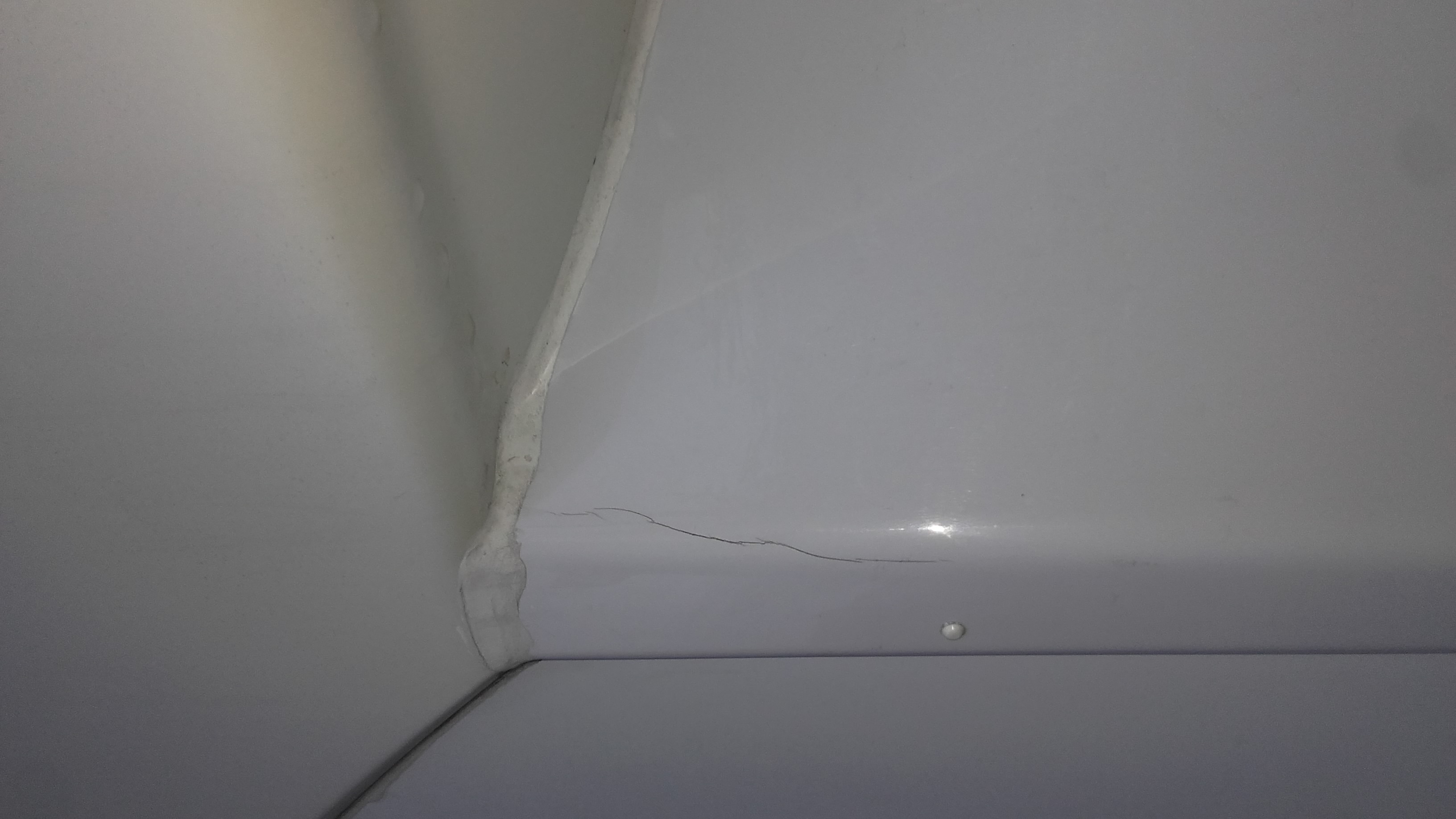

j'ai une fissure qui est apparu en haut du carénage plastique qui fait la jonction entre le porteur et la cellule.
J ai peur qu' elle se propage et je souhaiterai la réparer assez rapidement , je suis allé voir un carrossier qui ne veut pas le faire car il a peur que la réparation ne tienne pas a cause des mouvements de caisse. iioio
Pour moi ,il suffisait de creuser la fissure et de remplir de fibre et la réparation serait faite. vcxv
Mais bon a chacun son métier , je vais demander plusieurs avis évidemment .
Pouvez vous me conseiller svp , car j'imagine même pas si la pièce est irréparable. iioio
Merci a vous

Bonsoir, le carrossier n'a pas tort je suis du même avis; quelle est la cause réelle de cette fissure ? Ce que moi je ferais perso c'est injecter un maximum de silicone blanc derrière cette fissure pour coller, colmater, et créer un coussin anti vibrations. (Silicone blanc en cartouches: mets le paquet !)

pour la cause une fragilité du plastique peut etre???
La piece n est pas accesible par derriere et un demontage a l air trés trés compliqué ..

Bonsoir, démonter une fixation proche de la fissure et injecter par le trou ? ou écarter avec précaution le plastique et injecter ?
Re: Fissure carenage plastique jonction porteur cellule
Message non lu par Anonyme 7760 » 11 janv. 2019, 00:17
T'as de la chance, c'est juste un enjoliveur pour masquer le décrochage de la cellule par rapport au porteur. Il y a de fortes chances pour que ce soit de l'ABS. Dans ce cas, dépose de la pièce, puis réparation à la "colle Légo"

Bonjour; chapeau pour la colle Légo. Pour le travail de notre ami, une bande de scotch métallique pour une bonne apparence sur l'endroit. En regardant l'application de la colle avec un pinceau, probablement qu'il soit possible de renforcer avec des fibres. Etant donné le taux de dilution, il faut bien attendre 24 heures pour la consolidation. A plus. Bernie.

Pour arrêter la propagation de la fissure tu peux faire avec une perceuse un petit trou aux extrémités de la fissure. Si c'est de l'Abs je suis d'accord avec Sergio pour la "colle Lego". J'ai utilisé les lego de mes petits enfants (j'ai honte......) pour réparer un pare choc en Abs et ça tient toujours.

Un démontage de la pièce me paraît compliqué pour passer par derrière , mais en creusant un peu la fissure de devant et en bourrant de lego blanc je peux faire un truc propre .
Dans un premier temps , je pense essayer cette méthode en esperant que la pièce sera ainsi renforcée et ne répétera pas .
Je prend le temps de la réflexion , car sans démonter la pièce pour mettre la colle ça va être chaud .

Un petit trou aux extrémités et cela arrêtera la fissure ?
Si c le cas , déjà je serais rassuré et le pouraait faire la réparation après le ski et aux beau jour en plus .

il faut arrêter la fissure en procédant comme le dit titif 56

Bonjour; oui, oui, dans l'aviation on appelle ça une " crique " et on ne dépose pas un réacteur pour une fissure naissante, il y a des tolérances. Ca concerne surtout les parties chaudes, la tôlerie, la tuyère. Et justement, pour stopper cette fissure on perce un trou de 2,5 droit dans l'axe et un peu en amont, 1cm de ce qui est visible, ou visualisé avec un produit rouge appelé révélateur. A plus. Bernie.

je vais tenter le trou a l extrémité et ensuite creuser ( sans la transpercer car il y a pas beaucoup de matiere ) la fissure avec ma dremel.
Par contre comment savoir si la piece est en abs car je n ai vu aucune inscription sur le plastique ?
Et si je faisais un joint au sika colle dans le chanfrein a la place de la colle lego ?

Personnellement je m’emploierais à démonter la pièce sans rien percer, car la réparation serait invisible, et solide par bourrage sur la surface arrière.
Moi aussi!

je vais laisser les spécialistes répondre , mais franchement , à mon humble avis , une réparation au Sika , ça va pas le faire , à part un truc genre pâté bien dégueulasse sur la carrosserie
