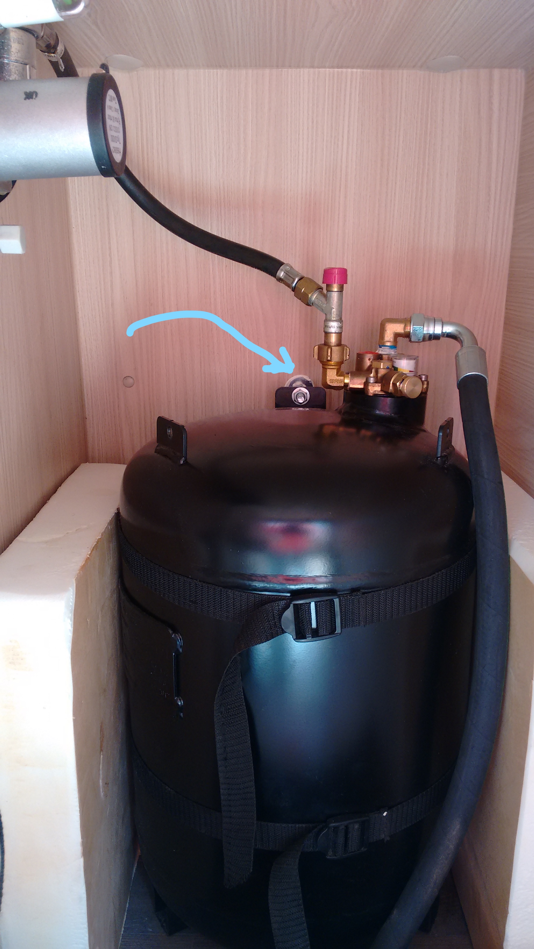

quand je vois cette photo vous cherchez a m'enervez ou quoi ??????????? hklm
le pauvre type qui a fait cela non j'y crois meme pas........ bon a rien ...........
20 ans ferne
des tarés il y en a partout mais là je pense au canular !!

la photo n'était qu'indicative et pas de moi, c'est vrai que ça ne fait pas très soigné...
après tout, vous faites bien comme vous voulez, je ne faisais que rappeler la loi, loin de moi l'idée d'imposer quoi que ce soit
