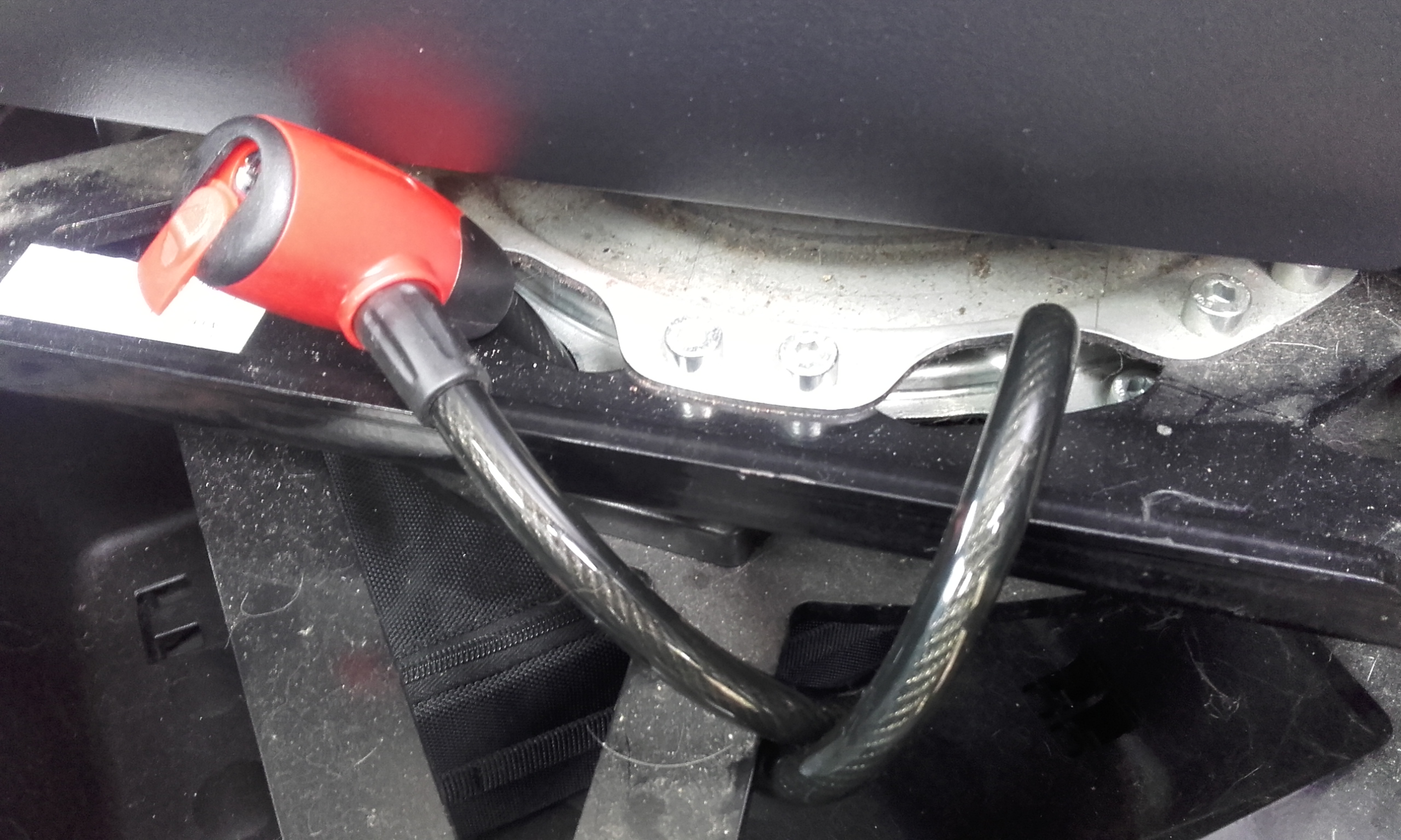

Rebonjour
Oui une bonne note en compréhension et état d'esprit fghgfghfh
Sinon le bloc siège, c'est une astuce pour bloquer le siège chauffeur en position dinette, tu utilises des trous dispos , ou tu perces, dans la base tournante du siège, et tu mets un bloc roue de moto
Cela donne cà :

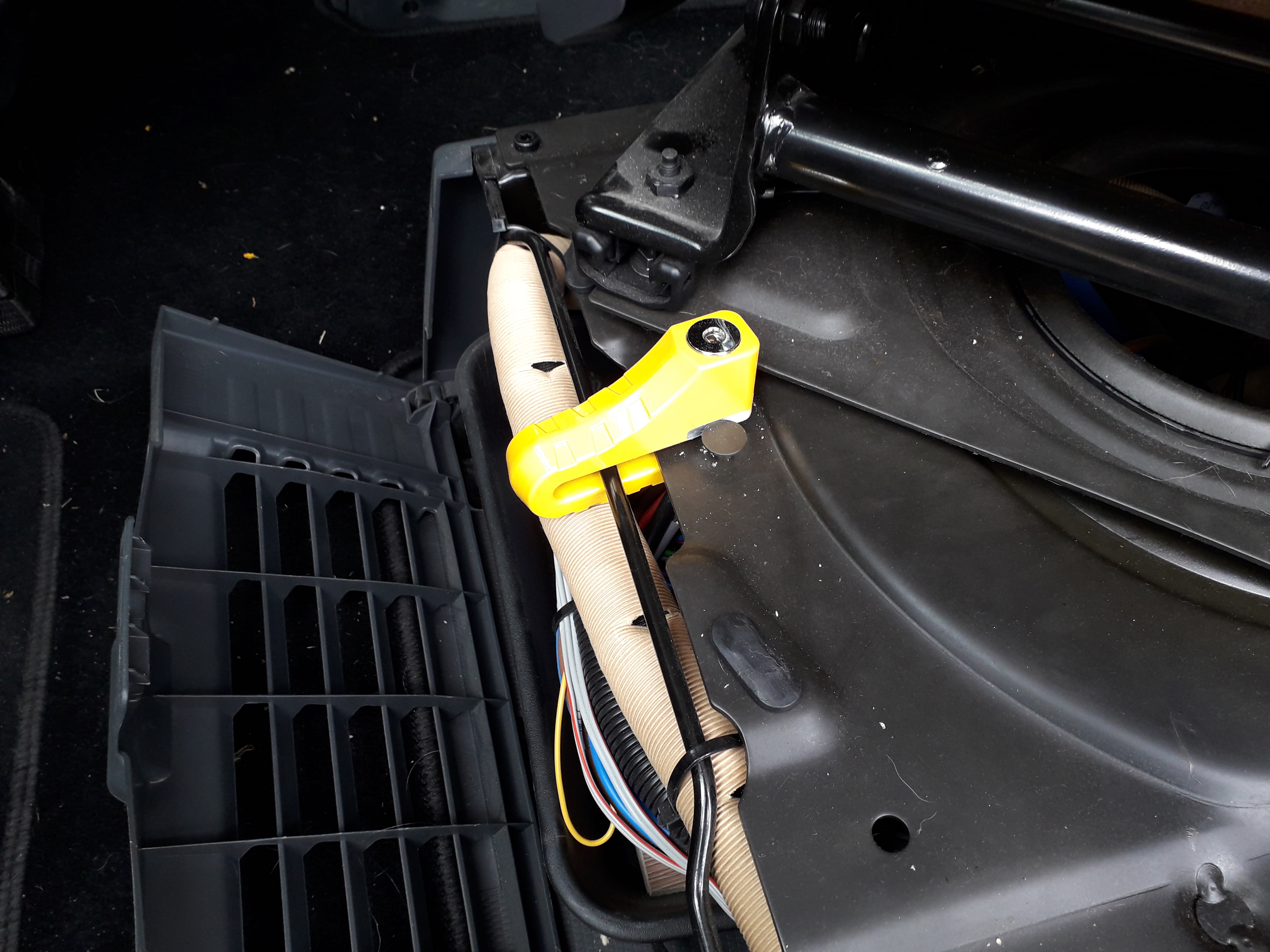

Bloc siège sans perçage

Suite à ces deux photos, pas besoin de traceur, pas d'abonnement, il faut prendre le temps de mettre en place le système qui est très rapide. Les malfaiteurs ne prendront pas le temps d'essayer de remettre le siège droit, ils iront voir ailleurs désolé pour celui qui est à coté !
