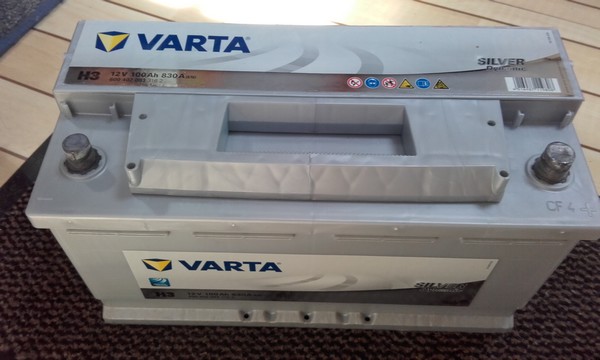

En 2017 celle de mon porteur Fiat de 2012 a laché je l'ai remplacée par une 100 Ah 830 Amp Varta sans entretien
