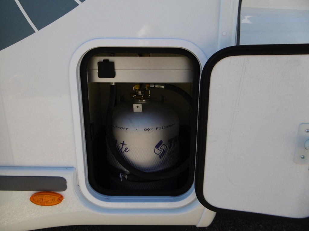

J'ai donc décidé de passer au GPL car 1 seule bouteille c'est difficile à gérer niveau autonomie et mon dos va me dire merci.

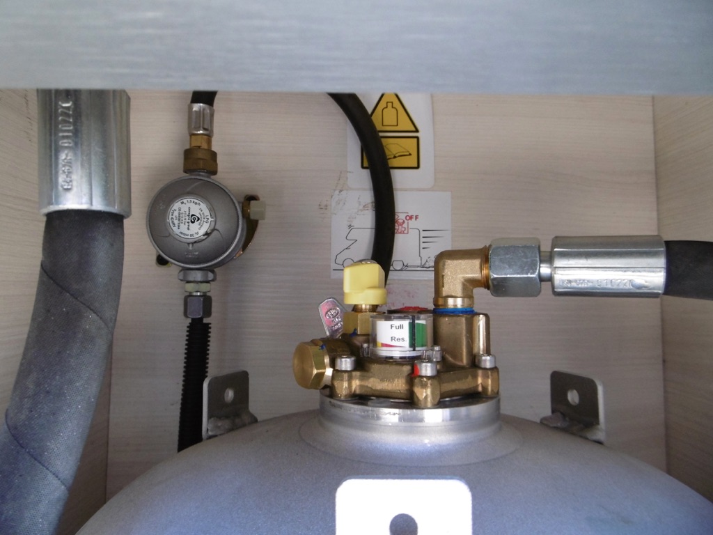

Premier plein de gaz hier, purge de la bouteille après selon la préconisation du constructeur avant de la relier au détendeur puis branchement du filtre et de la lyre détendeur.
- test de fuite au produit bulle sur la lyre de remplissage = ok
- fuite au niveau du filtre "borel", dépose de ce dernier, le joint torique du bas n'as pas l'air terrible => suppression du filtre (je me pose encore des questions sur son utilité mais c'est un autre sujet)
- connexion de la lyre du détendeur en direct sur la bouteille, test de fuite = ok
essai du frigo et des plaques de cuisson = ok
tout vas bien c'est super, en plus le plein de GPL est assez facile à faire, j'ai un peu tâtonné à la pompe mais en lisant bien les instructions ça va tout seul.

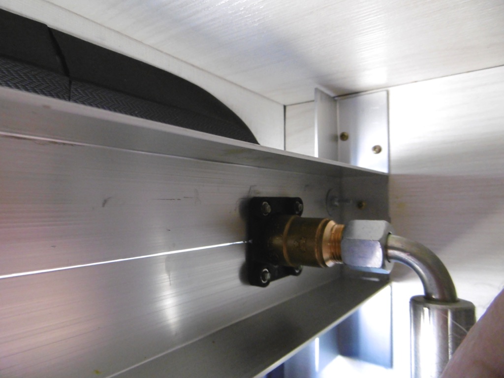

je n'ai pas voulu percer la porte du compartiment gaz pour mettre le connecteur de remplissage, j'ai donc fait un petit montage en cornière alu, c'est totalement réversible en cas de changement de CC.
place aux photos :

Tu ne montres pas fa fixation du réservoir ce qui me semble primordial, ensuite avec la coupelle de remplissage à l'intérieur du coffre certaines stations risquent de te refuser le remplissage.

fixation : ancrage par le fond avec deux tiges filetées inox de ∅ 10mm et écrous frein "nilstop" plus sangle inox de 22mm de large, je ferais des photos dès que possible.
coupelle de remplissage à l'intérieur, j'ai pas eu de réflexion au premier et seul remplissage pour l'instant, l'agent de la pompe n'est même pas sorti de sa cabine pour voir. je sais que je peux tomber sur un pompiste tatillon mais dans ce cas j'irais plus loin.
