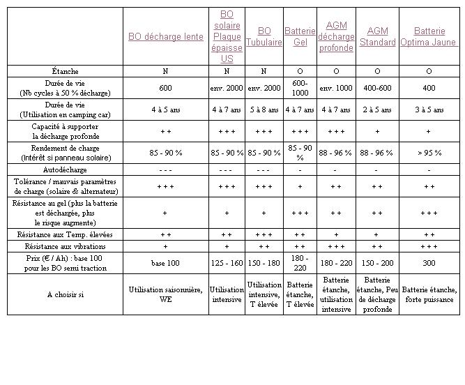

Message non lu par Anonyme 3232 » 06 mars 2019, 11:22
Je penche plus pour les batteries Agm à décharge profonde (un peu plus chères)!
Pour plusieurs raisons:
1- elles ont en général une durée de vie plus longue que les batteries acide classiques
2- elles rechargent plus vite, ont un rendement de charge plus important, et supportent de plus fortes tensions de charge
3- elles ont plus de résistance aux vibrations
4- elles peuvent en général se poser couchées ce qui permet parfois de mieux pouvoir les loger
