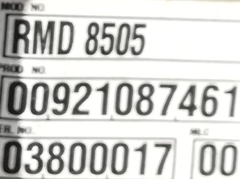

Message non lu par nonoloco59 »
Je ne vois pas de REF sur la facture alors j'ai fait une photo, si ça peut être utile...Sko33 a écrit : 03 oct. 2021, 18:40 Bonsoir,
je rencontre un problème similaire de débit de gaz au niveau du brûleur insuffisant pour générer du froid sur mon
RMD 8505.
Sur internet on trouve plusieurs références pour la vanne GV100. Pourriez vous me préciser les références de la vôtre ?
vous remerciant d'avance
cordialement
