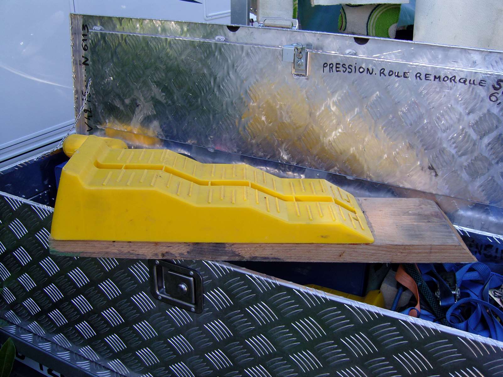

les cales jaunes ne sont pas si lourde que ça (moins qu'un cric hydraulique)il est conseillé de monter les 2 roues avant ou arrière en même temps
de façon a ne pas faire travailler le châssis (vriller)
loi j'ai ça et c'est pratique
