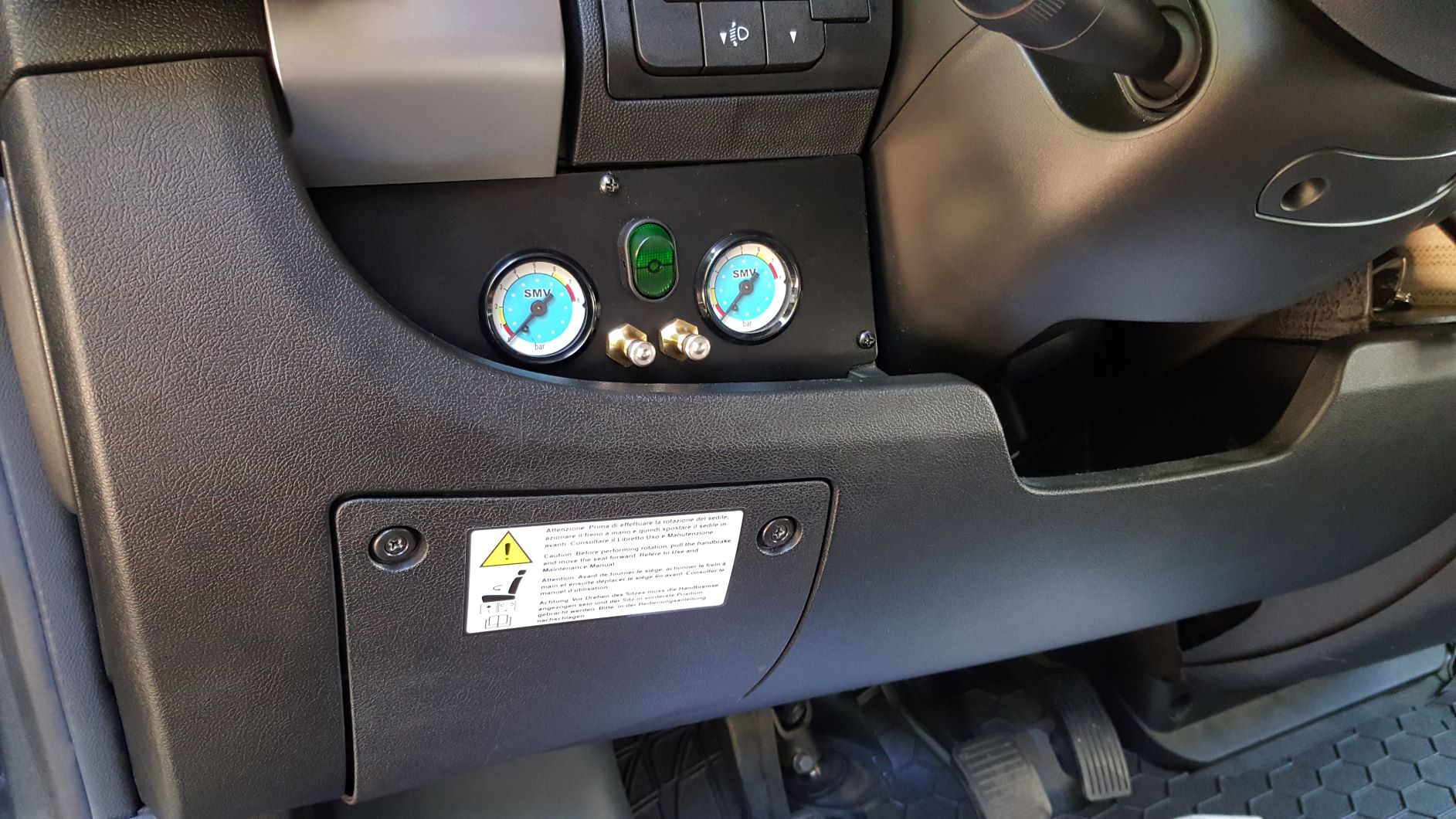

pour m a part j ai fait monter cette marque SMV REF Z8005 ?
j en suis super content c est le jour et la nuit au niveau du confort
j ai payé le kit complet 630 euros (boudin,tuyau,raccord,compresseur,double mano et façade pour tableau de bord)
pose faite par mon garagiste 250 euros.
le montage d origine devrait être obligatoire.
bonne route à tous

j ai fait monter le kit complet smv il y a un ans je l ai acheté via le bon coin direct à larochelle périgny exactement chez pagiloisir neuf .modéle smv Z8005
la hauteur pour moi je gagne entre 2 et 4 cm c est énorme vue la longeur du véhicule 7.50 m
je ne touche nulle part je n ai pas prix de ferries
compresseur kit manométre au tableau de bord.
je vais poster des photos
bonne route à tous
