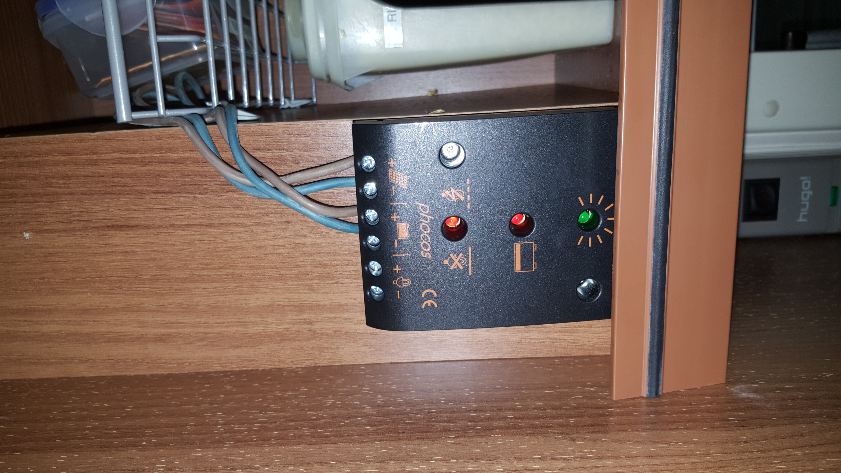

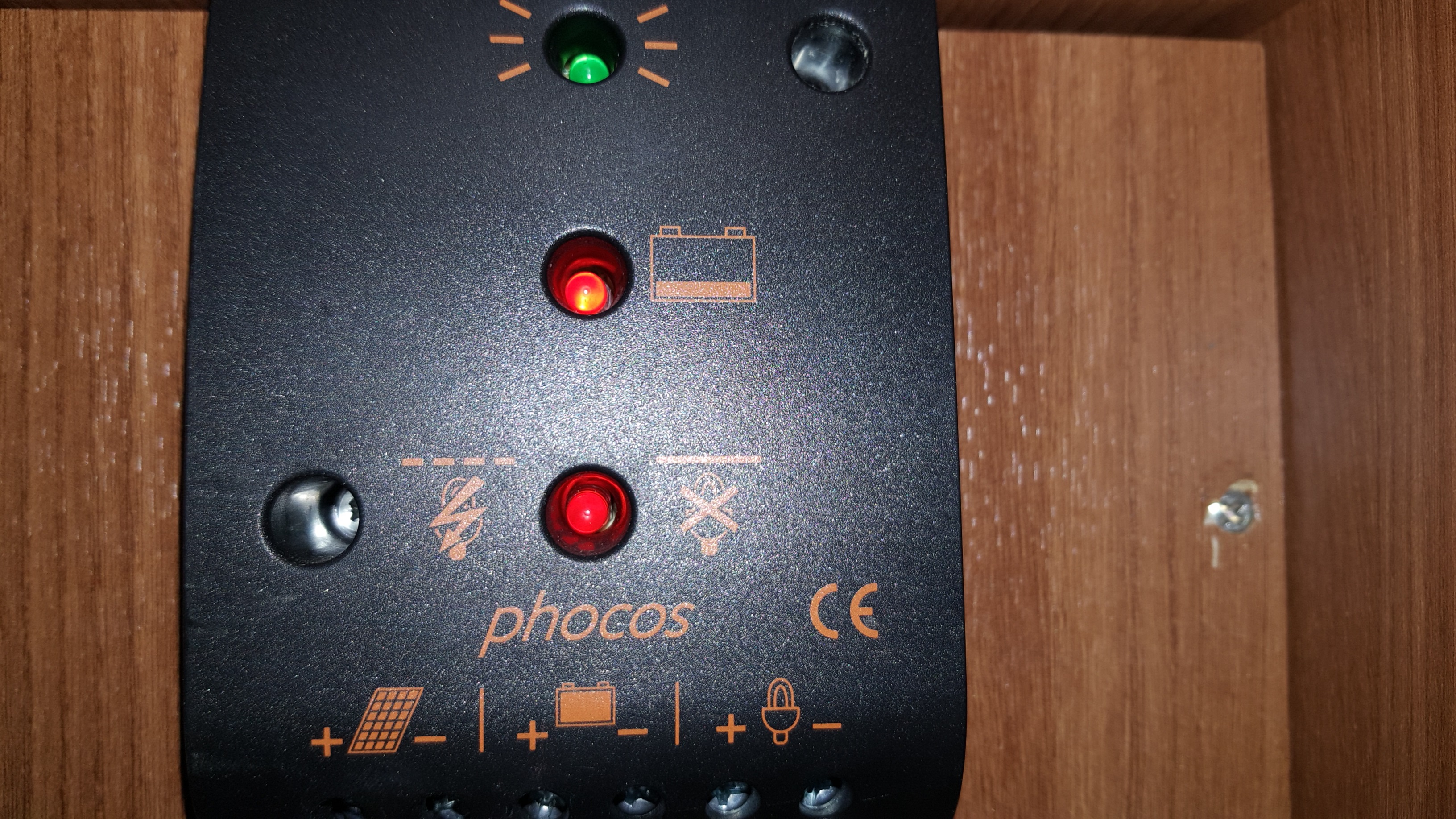

voici le régulateur

voici le régulateur solaire

Voila la notice de ton régulateur, voir de la page 40 à la page 42:
https://www.tme.eu/Document/8a787894def ... 06-INS.pdf
As tu testé la tension à la batterie sur lequel le régulateur envoi la charge?
