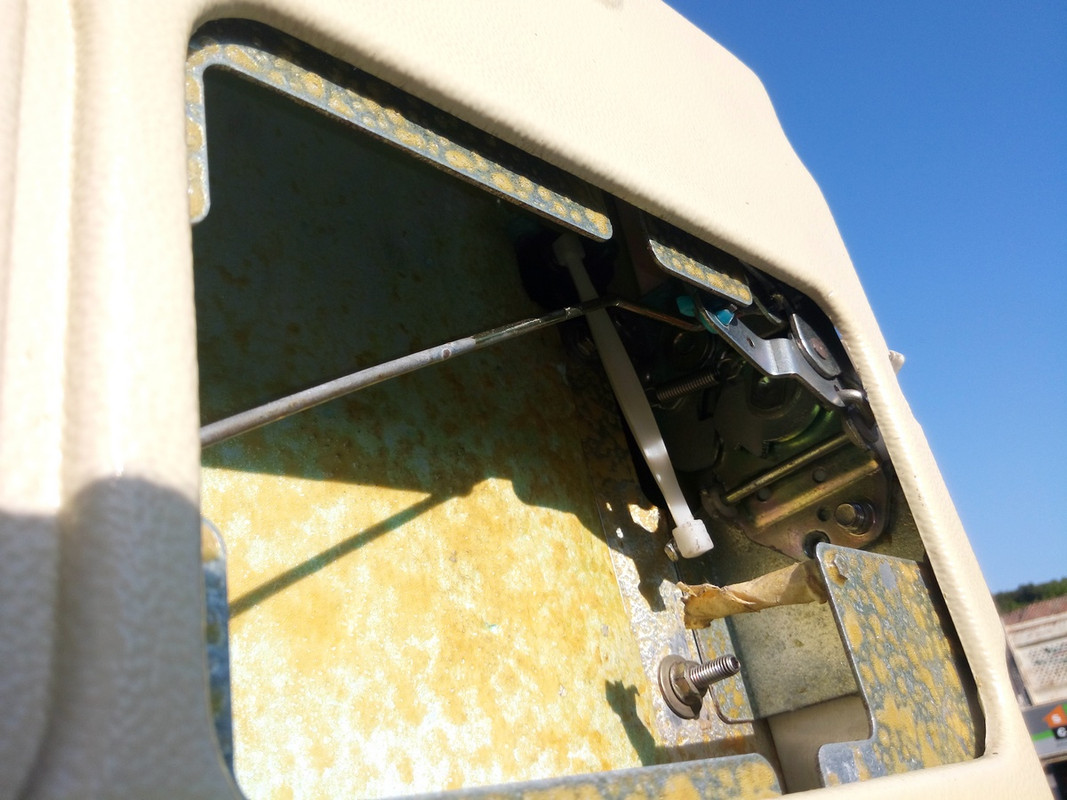

J'ai des soucis de serrure et je voudrais démonter pour voir.
Voilà ma porte en photo, je ne vois pas trop ce qu'il faut faire...
J'ai l'impression qu'il faut enlever les petits rivets pop qu'il y a autour dans le rail.
Et ensuite enlever le panneau intérieur.
Si vous savez, merci.

Si j'ai bien vu, les rivets tiennent la porte.
Ta serrure étant dans le cache plastique, tenue par trois vis.
Il faut que tu trouves comment tient le cache intérieur.
L'ensemble est, ou vissé ou emboîté/collé sur la porte.
A toi de voir le montage...

Dis-moi le rectangle à coté de la poignée, ne
serait-il pas démontable, pour un accès à la serrure ?
A mon avis y'a un passage dans ce coin...
Yves.

Pour enlever la plaque à côté de la poignée, il faut pousser fort...
Et j'ai pu avoir un accès et revisser la poignée.
Ce n'est pas très bien foutu ce système, mais bon !
Et je me voyais en train de désosser entièrement la porte ! Ouf !
