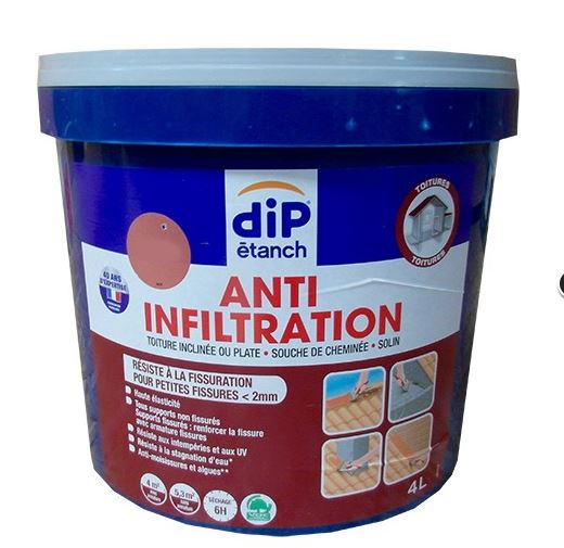

on ma conseillé du dip etanche suite a une infiltration.
Seulement je ne sais pas lequel prendre et si c'est vraiment.
https://peinture-destock.com/peintures- ... nnement-4l

salut
perso j'utilise bien celui que tu montre
Sur le camping-car?
J'attire ton attention sur le fait que ce produit est préconisé pour les supports suivants (voir notice):
Aluminium, terre cuite, béton, ardoise.
Ce que l'on ta proposé de faire est du bricolage (un cataplasme), une infiltration mérite un travail plus sérieux.

ces produits ne peuvent être que des solutions provisoires ou d'urgence . mais raisonnablement , refaire véritablement un joint de façon durable exige un peu plus de travail et de produits plus appropriés .

Du même avis que Philippe et Bob, et pour ce cas particulier, mon choix se porterais sur le Sika 221. C'est avec celui là que j'ai collé le rail de l'auvent et la parabole sur le toit. Idéal pour coller.
Sinon il existe aussi le 512. Idéal pour jointer.

re
d'après son 1er post j'ais crue comprendre qu'il souhaitais protégé sont toit après une infiltration réparé si c'est le cas le dip étanche est très efficace mais si il ni a pas eu reparation il faut bien sur la faire en 1er
