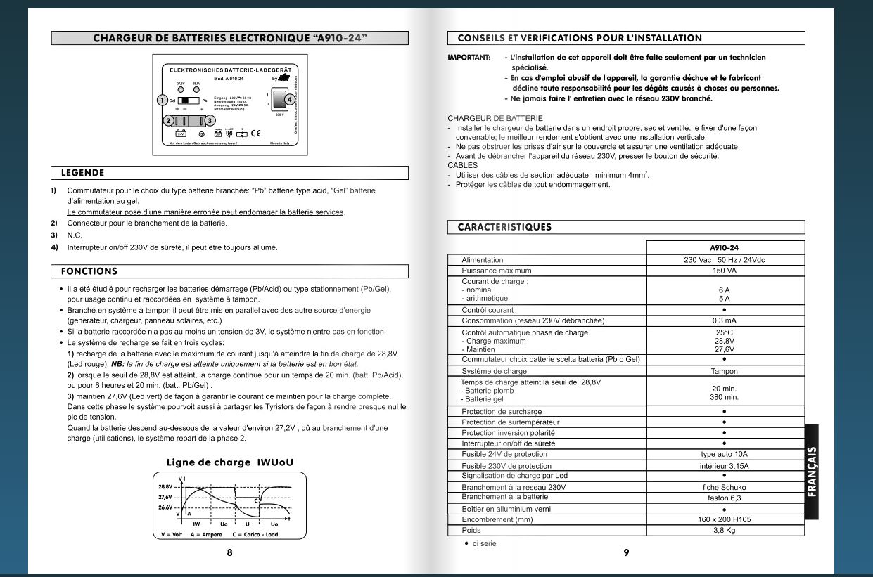

Bonjour, j'ai le même problème auriez-vous une solution pour le branchement.
Re: Branchement chargeur cbe a910 au lieu de cbe a812
Message non lu par lerite » 17 déc. 2019, 23:54

regardez si le branchement est le meme que le votre voici l'arriere du 910
man_a910.pdf
